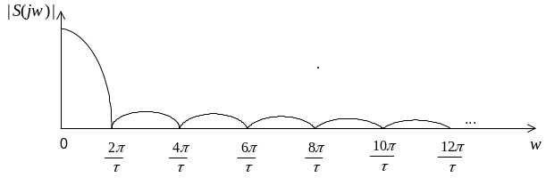

Добрый день! Очень важный для нас и, надеюсь, последний вопрос. Мы должны срочно определиться с покупкой модулей LViMS. Они будут использоваться как следящие фильтры, т. е. измерять  амплитуду сигнала вибрации с частотой  вращения вала, поступающей от датчика оборотов на модуль LViMS. К сожалению, этот режим для модуля, как я понял, не проверяется ни при поверке, ни при изготовлении (по ТУ). Время измерения на различных частотах в чате приведено. Если расчет амплитуды 1-ой гармоники в этом случае выполняется  на этой частоте f0 по формуле      A=(2/N)*|Сумма x(n)*exp(-i2пи*f0/fs|  за целое число периодов N   (fs - частота отсчетов), методической погрешности НЕТ.  Наверно можно по другому, но обязательно с учетом известной частоты. В противном случае, погрешность может достигать нескольких процентов! Очень нужно получить подтверждение! Пожалуйста, сообщите.
Александр Фридлянд
11.06.2026 16:47:57
Re: Вопросы по работе с L-ViMS-ICP
Дополняю. Использование спектрального окна от погрешности НЕ избавляет!
13.06.2026 02:34:19
Сообщений: 1,426
Если речь идет про погрешность, возникающую "при стандартном использовании БПФ" из-за фиксированного шага БПФ по частоте, на который искомая частота может точно не попадать, то для измерения амплитуды гармоники это не относится, т.к. для этого измерения БПФ не применяется, а вычисляется именно значение амплитуды на определенной частоте (полученной от фазоотметчика и умноженной на заданное n, которое может быть дробным).
