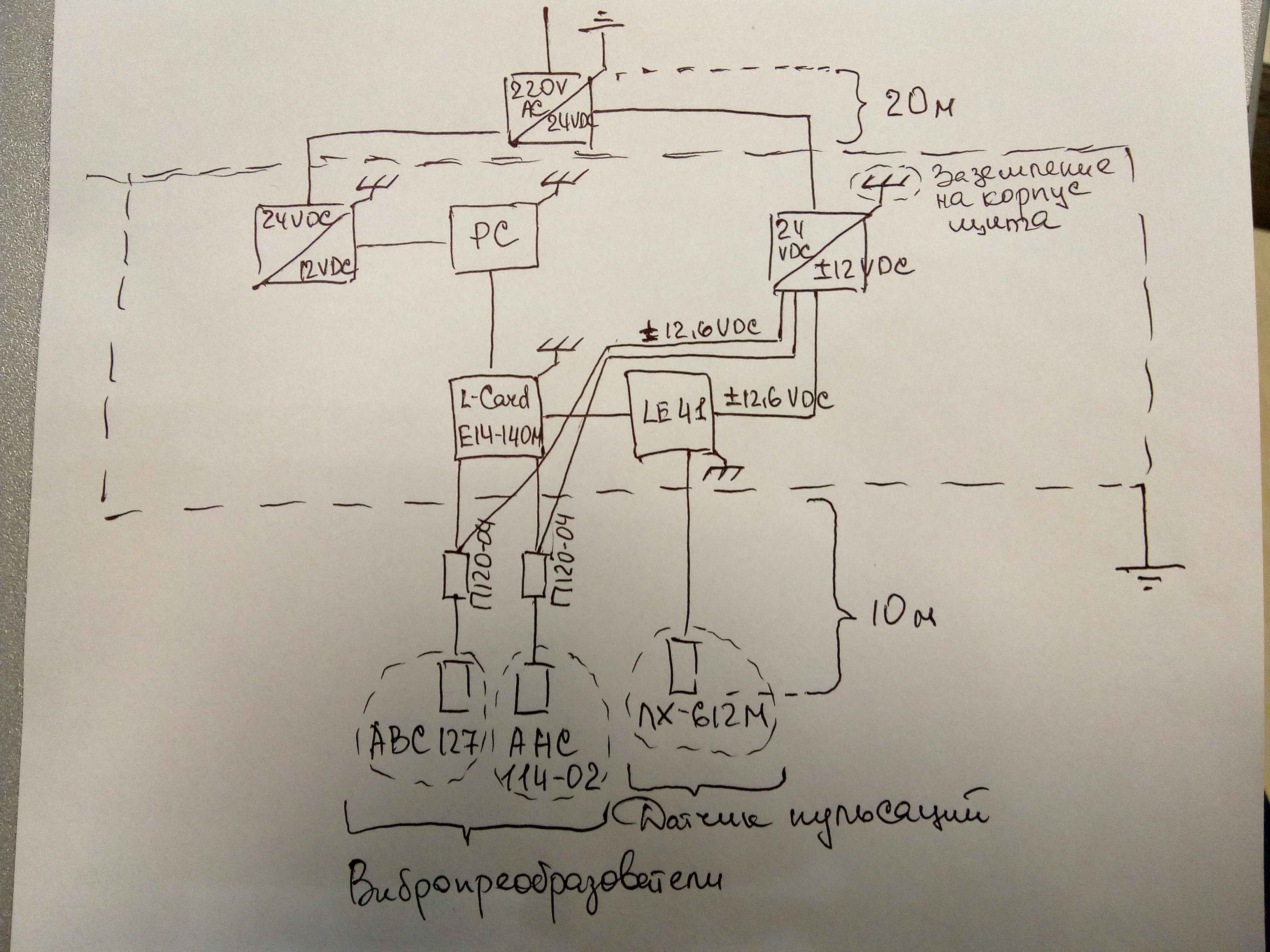

Система сбора быстроизменяющихся параметров на базе E14-140MДобрый день, проконсультируйте пожалуйста по поводу возможных нюансов при сборке и наладке щита измерения быстроизменяющихся параметров. |
Re: Система сбора быстроизменяющихся параметров на базе E14-140MЗдравствуйте. Для анализа совместимости измерительного оборудования необходимо знать диапазоны измерения физических величин по каждому датчику для Вашей задачи измерения. Выложите также ссылки на паспортные данные (или РЭ) П120-04, АВС127, АНС 114-02, ЛХ-612М, АВКТ-4 (быстрый поиск даёт лишь неполные технические характеристики). Также необходимо знать тип PC. Укажите также: c какой скоростью нужно собирать данные по каждому каналу E14-140-M? Укажите тип DC-DC преобразователей для питания PC, E14-140-M и LE-41. |

Re: Система сбора быстроизменяющихся параметров на базе E14-140M- Судя по всему, преобразователи П120-4 требуют двуполярного источника питания (но из противоречивой документации П120-4 это явно не следует), а LE-41 точно требует двуполярного источника питания. А каким образом Вы хотели из 12V c выхода однополярного источника DDR-15G-12 получить двуполярные цепи питания -12V, 0V, +12В? Кроме того DDR-15G-12 здесь требует добавления входного синфазного ЭМС фильтра (поскольку такого фильтра он внутри не имеет) для подавления синфазной помехи от 20-метровой сети 24 V питания разнородных устройств. Отредактировано Гарманов Александр (15.03.2019 18:12:28) |
Re: Система сбора быстроизменяющихся параметров на базе E14-140MЯ заказал вот такой CUI INC PDQE10-Q24-D12 ( https://www.digikey.com/product-detail/ … ND/9521894 ), но он долго будет идти, поэтому для тестов решил взять два источника 12VDC ( https://ru.mouser.com/ProductDetail/MEA … XrAw%3D%3D ) - планировал соединить их последовательно и взять среднюю точку. |
Re: Система сбора быстроизменяющихся параметров на базе E14-140MPDQE10-Q24-D12 - вариант чрезвычайно плохой - он в чистом виде вообще не годится для питания подобных измерительных приборов из-за его проблем ЭМС (к нему придётся внешние фильтры приделывать, к тому же, он по даташиту (Figure 3) требует внешних конденсаторов 1 нФ между его выходом и входом - это полное безобразие! Всё это - дополнительно к тому, что у него собственная "isolation capacitance input to output, 100 kHz / 0.1 V - 1000 pF") Отредактировано Гарманов Александр (15.03.2019 22:12:23) |
Re: Система сбора быстроизменяющихся параметров на базе E14-140M- Датчик давления ЛХ 612М нормирован относительно напряжения на выходе, предполагая высокоомный вход напряжения усилителя заряда. - Это усилитель с косвенным принципом измерения заряда (по составляющей напряжения). Но у усилителя заряда LE-41 - низкоомный вход непосредственного измерения заряда. В принципе, здесь вопрос может стать в новой нормировке этого датчика относительно заряда для низкоомной нагрузке - т.е. фактически потребуется проводить метрологию этого тракта отдельно для уточнения коэффициента преобразования датчика и АЧХ для этих условий. |
Re: Система сбора быстроизменяющихся параметров на базе E14-140MПо поводу совместимости П120-04 с АВС127 и П120-04 с АНС 114-02. Условно можно считать, что они совместимы. Но ввиду безобразной документации на эти изделия лучше бы это уточнить у их производителей, либо непосредственно придётся проверять сквозную метрологию этих пар. По поводу совместимости П120-04 с E14-140-М. - Условно они совместимы, но ввиду отсутствия описания подключения в документации П120-04 и подробного описания выходных электрических характеристик П120-04, рассуждать о подключении к П120-04 не представляется возможным. Жду от Вас ответа на первый вопрос, после чего, скорее всего, подведу итог этой теме (дам общие рекомендации по устройству питания и заземления в подобной системе - о чём Вы спрашивали в первом посте). Отредактировано Гарманов Александр (16.03.2019 11:18:47) |
Re: Система сбора быстроизменяющихся параметров на базе E14-140MПо поводу двухполярного источника питания, я планировал при отсутствии такого блока временно выйти из ситуации таким образом. Взять +12 VDC с плюсовой клеммы одного блока питания (DDR-15G-12), -12 VDC c минусовой клеммы второго, точно такого-же, а 0 получить объединив оставшиеся + с - источников питания. |

Re: Система сбора быстроизменяющихся параметров на базе E14-140MМеталлические корпуса датчиков не планировалось изолировать от установки на которую они будут установлены. А сама установка будет заземлена на отдельный контур заземления, на который будет заземлён и щит управления установкой. Из щита измерения быстроменяющихся параметров планировалось вывести отдельное заземление которое подключается к общей шине заземления всей установки в одной точке. |
Re: Система сбора быстроизменяющихся параметров на базе E14-140MВ таком случае, Вы не сможете избавиться от сквозных токов по экрану кабелей и цепям общего провода между установкой и щитом (потенциалы между ними Вы не сможете выровнять в достаточной степени - по требованиям для сигнальных цепей). Значит, Вам нужно в корне пересматривать эту систему с целью недопущения сквозных токов. |

Re: Система сбора быстроизменяющихся параметров на базе E14-140MСпасибо за Ваши подробные комментарии. Подскажите пожалуйста , а что если изолировать датчики от установки, а заземление щита быстроизменяющихся параметров оставить соединённым с общей шиной заземления или ему будет необходим собственный независимый контур? |
Re: Система сбора быстроизменяющихся параметров на базе E14-140MRoni пишет:
Если датчики полностью экранированы сплошным электропроводным экраном и, к тому же, будут полностью изолированными, то это облегчает ситуацию (рекомендации в этом случае будут по поводу устройства заземления внутри щита - это отдельный вопрос, которого пока мы не касались). Вообще, для измерительного оборудования и PC всегда пытаются организовать отдельный контур заземления, на сколько это возможно. Но, если мы говорим об одной нераспределённой системе, то отдельные ветви заземления всех силовых и измерительных цепей этой системы обычно должны сходиться где-то на вводе заземления в здание, чтобы потенциалы между любыми точками этой системы были бы детерминированы. Отредактировано Гарманов Александр (19.03.2019 12:41:55) |
Re: Система сбора быстроизменяющихся параметров на базе E14-140MЯ понимаю, что датчик пульсаций не заизолировать от среды, говоря про изоляцию я имел ввиду только датчики вибрации. Но как я понимаю, если рассматривать всю систему в целом, то необходимо "цепи усилителей П120 и LE-41, их питание и заземление, устроить относительно земли установки (даже, если цепь земли установки понадобиться тянуть на несколько метров), а АЦП применить с гальваноразвязкой (E-502, или LTR-CEU-1-4 + LTR11, или LTR-CEU-1-4 + LTR22, или LTR-CEU-1-4 + LTR24-1)". А что на счёт устройства заземления внутри щита? |
Тогда этот случай соответствует моему ответу 18.03.2019 20:14:44 Roni пишет:
Бессмысленно более детально рассматривать заведомо некорректную схему соединений, в которой не решена проблема сквозных выравнивающих токов по общим проводам сигнальных цепей. Рассмотрение иных вариантов схем соединений оборудования, в т.ч. с применением АЦП с гальваноразвязкой, выходит за рамки этой темы, кроме того, для такого рассмотрения требуются гораздо более детальные исходные данные на уровне системной интеграции (по сути, сначала требуется ТЗ). @ Roni. просмотрев всю эту тему с начала, я пришёл к следующим выводам: Надеюсь, мои ответы были Вам полезны. |
