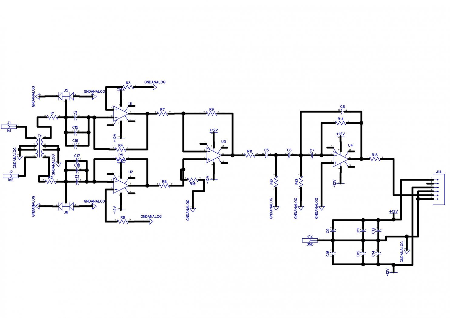

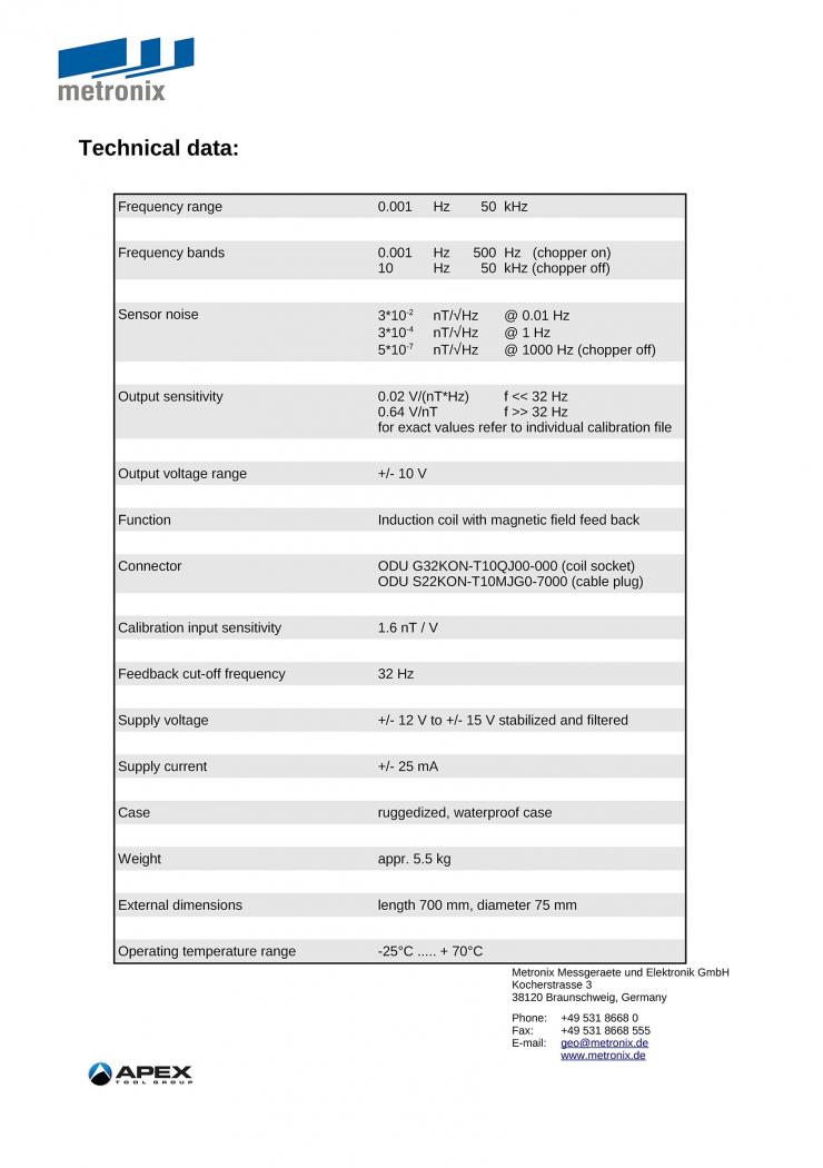

Секретов нет. Используем 2 вида. 1. Магнитометр MFS-07, делают немцы, Metronix.

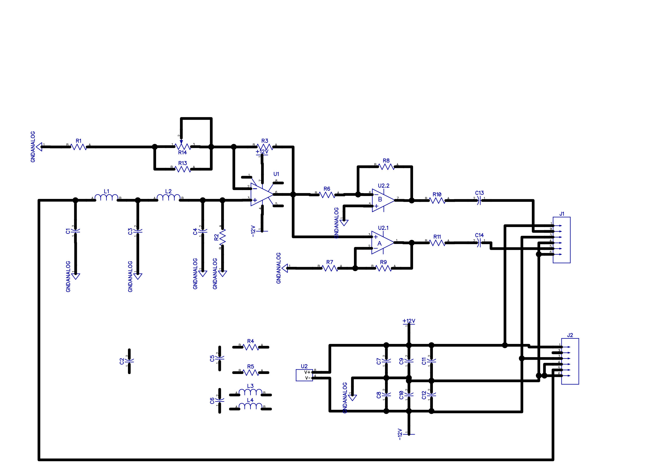

 Выдает на выходе +- 10В и если работает на немецкий "родной" логгер ADU-07e - там входное сопротивление около 15-20 кОм. Что внутри - не знаю. 2. Рамочная антенна. Ее нам делали Нижегородцы. Там рамка диаметром около 1 метра и примерно 40 витков, работает на активный усилитель "двухступенчатый": Первая ступень:
 Вторая ступень:
 Выходной каскад второй ступени сделан на операционниках OPA-2604
 Поэтому может работать на нагрузку (делитель) 500 Ом с некоторым запасом... Оба варианта антенн запитываются от DC-DC источника Traco +-12В. По поводу сопротивления - в разделе 6.1 есть только указание, что "для максимальной частоты коммутатора 2 МГц R1 должно быть меньше или равно 50 Ом". Как R1 зависит от частоты - об этом я ничего не нашел... Jury

В представленной Вами схеме выходной сигнал предусилителя передаётся на разъём J1 через конденсаторы, то есть рассчитан только на переменную составляющую сигнала. При этом постоянный уровень на входе Е502 оказывается не определён, что Вы и видите по смещению постоянной составляющей. Нужно на входах Е502 фиксировать уровень постоянной составляющей. Сделать это можно двумя способами. Добавить два резистора номиналом от 500 Ом до 1 кОм соединив ими выходы предусилителя с общим проводом. На разъёме J1 (вторая ступень) контакт 2 с 4 и 5 с 6 (можно на ответной части разъёма Е502). Второй вариант – удалить из схемы предусилителя конденсаторы C13 и C14 заменив их перемычками. Далее соединяем разъём J1 с входом Е502 следующим образом – контакт 2 с входом "Y", контакт 5 с входом "X", контакт 6 с входом AGND, режим опроса дифференциальный. Первый вариант доработки предпочтительнее поскольку вход предусилителя отделён от входного трансформатора по постоянному напряжению, что наверняка будет вызывать "плаванье" постоянной составляющей на выходе. Для подключения магнитометра рекомендации будут такими же, в случае дифференциального подключения входы "Y", "X" и AGND, в случае однополярного на "X" выход, "Y" и AGND соединить на разъёме и присоединить к общему проводу датчика. Если постоянная составляющая будем "уплывать", зафиксировать постоянный уровень с помощью двух резисторов, как было описано ранее. Номинал резисторов придётся подобрать экспериментально, поскольку внутренне устройство магнитометра неизвестно.
- Участник
- Здесь с 26.08.2020
- Сообщений: 39
Re: Подключение к Е502 датчиков с дифференциальным выходом...
Hi! Владимир L Card пишет:В представленной Вами схеме выходной сигнал предусилителя передаётся на разъём J1 через конденсаторы, то есть рассчитан только на переменную составляющую сигнала. При этом постоянный уровень на входе Е502 оказывается не определён,
Спасибо за ответ! Что считать "постоянным уровнем"? Если это среднее значение напряжения между выходами 2 и 5 за достаточно большой промежуток времени (скажем от нескольких секунд и более) относительно GNDANALOG (выход 4 и 6) - то по опыту работы с что с магнитометрами, что с рамками, оно минимально - в пределах 10 мВ. Надо ли в этом случае "уравнивать" постоянный уровень резисторами? Jury
