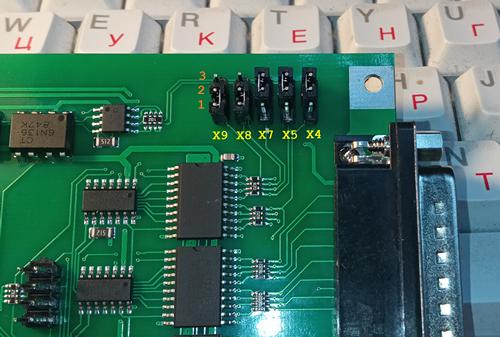

Я так понимаю, что речь идёт про работу по RS-485 интерфейсу модуля LTR43.
Отсюда вопросы:
1. Что это за функция такая: ReadRegisterModbus()?
2. При заказе модуля LTR43 были ли указаны требуемые состояния для конфигурационных перемычек X4, X5, X7, X8 и X9.
Подробнее см. информацию для заказа LTR43.
Для работы модуля LTR43 с интерфейсом RS-485 эти перемычки должны быть установлены так:
26.06.2026 13:39:15
Здесь с 27.09.2023
Сообщений: 53
Re: LTR-EU-2 LTR43 + LTR11 новая проблема с новыми LTR
ReadRegisterModbus - это метод чтения регистров ModBus
Да перемычки выставили по инструкции, и мы то 3 и 4 й регистры получаем ведь. Не могу найти нигде в исходниках что за ошибка -4023, что она вообще означает

джамперы тоже правильно стоят
