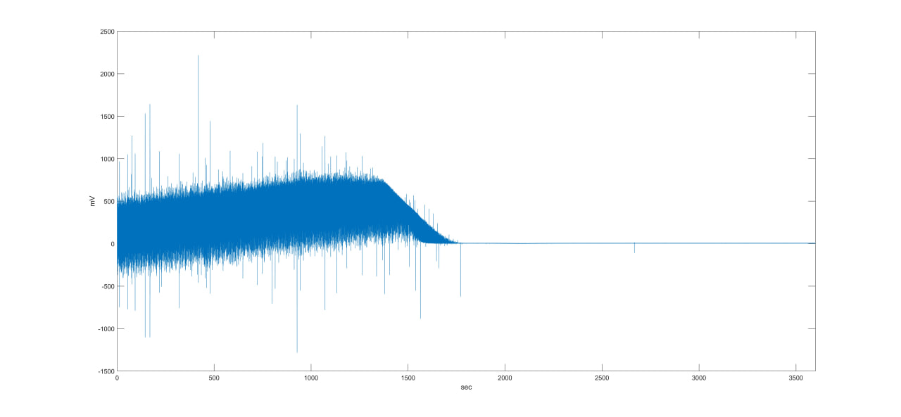

Hi All!
Имеются датчики (скажем 2 шт) магнитного поля с дифференциальным выходом. Датчик представляет из себя катушку с предусилителем. Питание предусилителя двуполярное - +/- 12 В. Выход дифференциальный с размахом +/- 10 В. Сооттветственно на разъеме датчика 5 контактов: земля 9 (или ноль, т.к. он "живет" только внутри, ни на какие корпуса не замкнут), +12 В, - 12 В, дифф + и дифф -.
До сих пор мы имели дело только с "честными" АЦП - когда на каждый канал свое АЦП.
В "штатном" режиме датчик работал с немецким логгером у которого на входном разъеме были такие же 5 контактов. Входное сопротивление около 20 кОм.
Имеется блок питания, который от аккумулятора 12 В с помощью DC-DC преобразователя делает двуполярное питание +/- 12 В. Соответственно с него 3 выхода - земля/ноль, +12 В и -12 В. При этом земля от входа изолирована.
С этим блоком питания мы работали с крейтом NI c АЦП NI PXI-4462. Т.к. там на фронт панели "аналоговой земли " нет, то просто подключали диф. выход датчика ко входу АЦП. Входное сопротивление здесь 1 или 10 МОм (не помню точно).
Сейчас мы попытались  подключить это хозяйство к АЦП. Е502 и усилитель питаются от аккумулятора 12 В.
Земля блока питания/датчика заведена на AGND, и на X16 и Y16 заведен дифференциальный выход.
Мы должны получить шумоподобный сигнал размахом несколько сот милливольт с отдельными вольтовыми выбросами. Полоса сигнала - до 60 кГц.
Вот что мы получили.
До 1000-й секунды мы видим нормальный сигнал. За исключением странного линейного дрейфа. Его быть не должно.
А вот после 1000-й секунды такое впечатление, что сигнал начинает кто то резать. И к 1700-й секунде он зарезается окончательно.
Я не спец по аналоговым цепям, но в моем понимании это может быть из-за того, что на стр. 54 мануала написано, что отклонение Y16 от AGND не должено превышать 1 В. А у нас в момент выбросов оно 1 В превышает точно. Может из-за этого "плывет" какая то "средняя точка" и выходит на край диапазона?
Вопрос. Как подключать? "Оторвать" землю/ноль датчика от AGND? Но будет ли это правильно?

Судя по представленному Вами графику на фоне полезного дифференциального сигнала происходит медленное (в течении 1500 с) увеличение синфазного напряжения, об этом свидетельствует увеличение среднего напряжения полезного сигнала. Когда синфазное напряжение достигает величины приблизительно 1 В аналоговый тракт Е502 входит в насыщение и соответственно полезный сигнал "пропадает". Вся эта ситуация подробно описана в руководстве пользователя пункт 4.6 приведены иллюстрации, объясняющие подключение сигналов и даны пояснения.
   Рекомендую внимательно проверить соединение "земли" вашего датчика со входом AGND модуля Е502, такое поведение синфазного напряжения наиболее вероятно связано именно с отсутствием этой связи.
