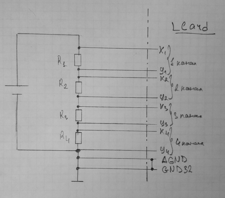

Добрый день!
При попытке измерить напрямую напряжение (в дифференциальном режиме) с источников напряжения и с нагрузок, каналы выдавали некорректную информацию. При подключение одного канала все работало нормально, при подключении второго канала – результат измерения складывался с предыдущим каналом (при этом только при работающем третьем канале, на который ничего не подавалось; без третьего канала результаты были случайные, но одинаковые на обоих каналах). Схему подключения приложил ниже.
Нормально удалось снимать показания только в однофазном режиме работы. Однако хотелось бы снимать в дифференциальном, так как датчики тока подключены именно таким образом (хотелось бы измерять ток датчиками и напряжение на разных устройствах одновременно).
{картинка перенесена администратором на lcard.ru}

Вопрос нужно доопределить количественными данными:
1. Величина напряжения батареи на схеме?
2. Величины сопротивлений на схеме? Физическти это - токовые шунты  (если нет, то что)?
3. Установленный поддиапазон измерения LTR11?
4. Установленная частота АЦП в LTR11?
5. Ориентировочная длина проводов до LTR11?
"...хотелось бы измерять ток датчиками и напряжение на разных устройствах одновременно"
- Речь идёт о каких именно напряжениях, токах, а также, о каких именно устройствах?
Сформулируйте, пожалуйста, Вашу конечную задачу измерения, которую нужно решить, желательно, с количественными требованиями.

Добрый день!
1. Напряжение 9В
2. В лабораторных условиях использовались резисторы примерно 1МОм (на практике это должно быть любое устройство под нагрузкой, так как интересно знать напряжение на входе/выходе устройства)
3. ±10В
4. 1кГц
5. В лаборатории порядка 0.3м, на измерениях хотелось бы применять провода длиной до 6-9м
Конкретная задача: требуется измерить токи потребления в цепях и напряжение на входах/выходах разных устройств (преобразователи, свинцовая АКБ и т.п.) с помощью одного устройства LCard. Одновременно подключаются около 5 датчиков тока Lem и до 5 подключений напряжений через делители (так как напряжение машины 24В номинально (32В предел)).
Датчики тока подключены в дифференциальном режиме (X - сигнал, Y - к земле).
WseylYDFAuGQ-A
Напряжение сейчас измеряются в однофазном режиме
XqchYrIXyGMTyA
Желание:
1. производить измерение напряжение в дифференциальном режиме одновременно с измерениями тока
2. понять, почему прямое подключение напряжения на несколько каналов в дифференциальном режиме имеет ошибку измерения

Sk_Runek пишет:
...Конкретная задача: требуется измерить токи потребления в цепях и напряжение на входах/выходах разных устройств (преобразователи, свинцовая АКБ и т.п.) с помощью одного устройства LCard. Одновременно подключаются около 5 датчиков тока Lem и до 5 подключений напряжений через делители (так как напряжение машины 24В номинально (32В предел)).
Простите, но эта конкретная задача не имеет ни малейшего отношения к той эквивалентной электрической схеме измерительной цепи, которую Вы привели в первом сообщении. В этой эквивалентной схеме все нагрузки имеют общую зависимую величину тока потребления и очень большое сопротивление. Я не вижу взаимосвязи этой эквивалентной схемы с той конечной задачей измерения, которую Вы описываете, поэтому данная постановка задачи слишком размыта и в самой постановке задачи имеются противоречия.
