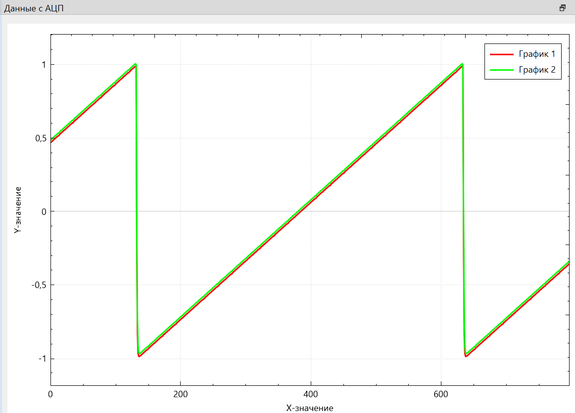

Переключаю частоту ЦАП, например на 2976,17 Гц, теперь один период пилы 336 точек, я её повторяю такое количество раз чтобы в одном циклическом сигнале было 51116 точек. И считываю я теперь за раз 51116*2 точек с АЦП. Сигнал выглядит так: https://www.lcard.ru/forums/img/members/888/pila2.png.
Смотря на осцилографф, понимаю, что частота действительно переключилась.
Переключаю ЦАП на генерацию другой частоты, например 1992,03 Гц, теперь в одном периоде 502 точки, я её повторяю такое количество раз чтобы в одном циклическом сигнале было 51078 точек. И считываю я теперь за раз 51078*2 точек с АЦП. Однако теперь характерная картина изменилась: pilaSDrugojjFazojj.png.
В итоге я не могу гарантировать, что первый отсчёт порции данных с АЦП будет соответствовать первому отсчёту циклического вывода ЦАП.

3. На последней картинке сама частота сменилась корректно и Вас не устраивает именно фаза (соответствие первой точки сигнала и начала собранного блока АЦП). При этом этот сдвиг фазы фиксированный, т.е. сигнал до следующей смены сигнала сигнал не дергается, просто начало некорректно.
Да, не устраивает фаза. Но при этом фаза постоянна. Сигнал другими словами "стоит как вкопанный". При этом первое переключение происходит нормально и первоначальная фаза сигнала сохраняется.
