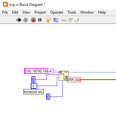

Возникла необходимость работы по Ethernet с крейтом LTR-EU-2, внутри два модуля LTR24-1. И в самом начале сразу непонятность. При использовании функции TCP Open Connection, выдаёт ошибку 54. https://www.lcard.ru/forums/img/members/62/error.png

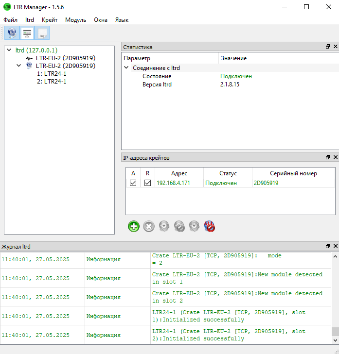

Связь с прибором установлена:
https://www.lcard.ru/forums/img/members … ucheno.png

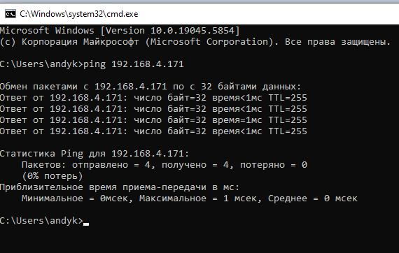

Ping до АЦП есть:
https://www.lcard.ru/forums/img/members/62/ping.png

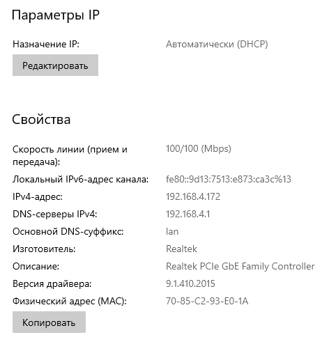

АЦП в одной сети с компьютером:
https://www.lcard.ru/forums/img/members … -kompa.png

На форуме по Labview говорят, что я неправильно задаю номер порта... не понимаю где его посмотреть.

Если Вы работаете через библиотеки ltrapi / ltrXXXapi, то работа с крейтом по сети ничем не отличается от работы с крейтом по USB, так как API работает с службой ltrd, которая уже работает с крейтами либо по USB, либо по Ethernet, и всю специфичную для интерфейса обработку берет на себя. Вам нужно только добавить в службу IP-адрес крейта и выполнить запрос на подключение по нему. Это можно сделать через программу LTR Manger или функции ltrapi (вариант через LTR Manger описан в главе 3 документа https://www.lcard.ru/download/ltr_soft_ … tarted.pdf, если нужно более подробное описание LTR Manger, то оно есть тут https://www.lcard.ru/download/ltr_cross_sdk.pdf, а по функциям API - раздел 5.3.5 в https://www.lcard.ru/download/ltrapi.pdf).
Использование TCP Open Connection нужно только если Вы вообще хотите работать с крейтом напрямую без API и без службы, но это тогда Вам весь код протокола обмена из ltrd и ltrapi нужных модулей нужно реализовывать вручную, на основе исходных кодов этих программ, так как у нас нет документа, описывающиего эти протоколы.

Спасибо за содержательный ответ. Понял как работать, всё заработало.
