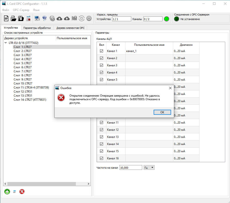

Windows 10, крейт  LTR-EU-16-1 настроил и подключил через Ethernet чтобы опрашивать по OPC была переустановка Windows , и докупили еще один модуль в 14 слот. В OPC указал два файла лицензии. Выдает ошибку при коннекте и новая лицензия почему-то сбросила доступные каналы, теперь как в демо версии.oshibka_20250421-1442.png

По поводу ошибки, которая на скриншоте, то она не связана с лицензиями, это ошибка прав доступа для самой ОС Windows, т.е. у пользователя Windows, от которого запущен клиент (конфигуратор) нет прав подключения к службе OPC-сервера. Т.е. это связано с переустановкой Windows, на новой установке нужно проверить настройки прав, как описано в главе 2 документа https://www.lcard.ru/download/lcard-opc.pdf
По поводу "новая лицензия почему-то сбросила доступные каналы" не совсем понятно по скриншотам. Каналы, на которые распространяется лицензия, не участвуют в подсчете "израсходованных", поэтому у Вас на скриншоте, несмотря на то, что разрешено в LTR27 много каналов, израсходованные предел остается равным 0 и индикатор израсходованных пределов зеленый, т.е. лицензия как раз действует.

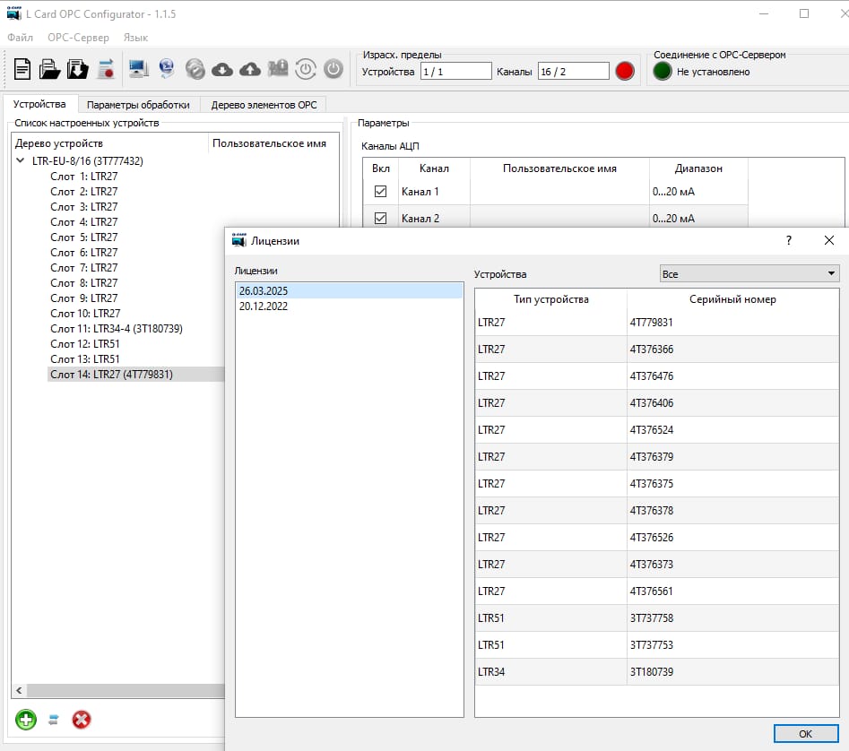

Спасибо настроил DCOM, но лицензия не дает загрузить в OPC конфигурацию. Прикладываю скриншот, после добавления 14-го слота

А серийный номер в конфигурации для этого LTR27 введен точно с английской буквой T, а не русской? Чтобы проверить и подправить,  можете нажать правой кнопкой на этом LTR27 и выбрать "Изменить ссылку на устройство", в открывшемся диалоге можно исправить серийный номер.
И можете сделать скриншот окна лицензии как в первом посте, но прокрутить вниз полосу прокрутке в таблице устройств (или увеличить окно, чтобы все влезли).

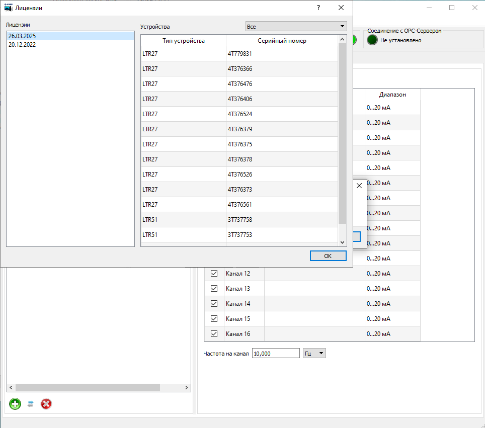

Пробовал менять букву на английскую, перезагружал службу OPC, удалял слот и прописывал заново. Ничего не помогает. Скрин прилагаю. lic.jpg

А если прописать серийные номера всех LTR27?
Или убрать серийный номер LTR27 в слоте 14?
В таких вариантах будет работать?

Спасибо, после ввода всех серийных номеров и перезагрузки лицензия активировалась. Странно до добавления 14 слота лицензия не требовала серийники

Судя по всему проблема именно в сочетании в одной конфигурации модулей одного типа как с указанными серийными номерами, так и без них. Видимо за модулем без номера закрепилась лицензия с сер. номером модуля из последнего слота и когда дошло до назначения лицензии ему нужная лицензия уже была занята. В Вашем случае я так понимаю проблема решилась. Поставлю проблему на очередь, чтобы в следующем релизе поправить.
