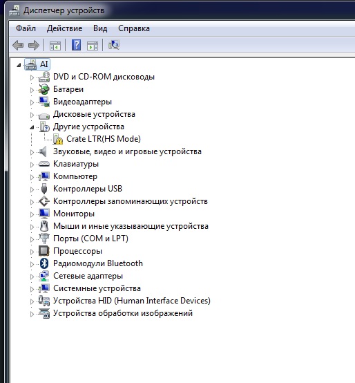

11.12.2024 15:04:45
Здесь с 05.12.2024
Сообщений: 14
Re: LTR-EU-8-1. Не подходит драйвер, хотя в системе определяется.
Приложите скиншот как именно определяется "нерабочий" крейт в "Диспетчере устройств". Также интересно было бы взглянуть на свойства этого крейта в диспетчере.
Вот так определяется:
11.12.2024 16:11:05
Сообщений: 1,550
Увы, на этой картинке ничего невозможно разобрать. Слишком маленькое разрешение.

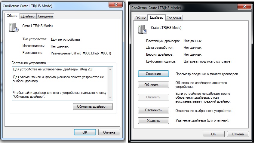

11.12.2024 16:54:39
Здесь с 05.12.2024
Сообщений: 14
а так?

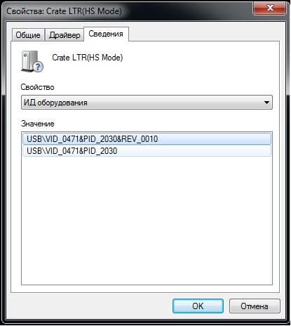

11.12.2024 17:47:05
Здесь с 05.12.2024
Сообщений: 14
это из диспечера:
11.12.2024 20:58:02
Сообщений: 1,426
Судя по последнему скриншоту этот крейт возвращает другой идентификатор продукта  (у LTR-EU-8/16 должен быть PID_3030, а не PID_2030), поэтому и ОС не может сопоставить драйвер и устройство. Вообще это очень странно, разве если только в крейт была загружена не штатная прошивка (т.к. возможность модификации и записи ее в принципе у клиентов есть).
Попробуйте нажать на потайную кнопку сброса (R) на передней панели клерейта и долго удерживать ее (секунд 10), после чего отпустить, он должен тогда перейти в загрузчик, а не в рабочую прошивку (если он сохранен). Посмотрите, поменялось ли то, как крейт видится. Если он увидится как LTR-EU-2 (PID_3131), при этом светодиоды на передней панели гореть не будут, то значит в загрузчик крейт вошел успешно (видится как LTR-EU-2, т.к. загрузчик у крейтов общий от думестного), и тогда можно обновить прошивку на штатную.
