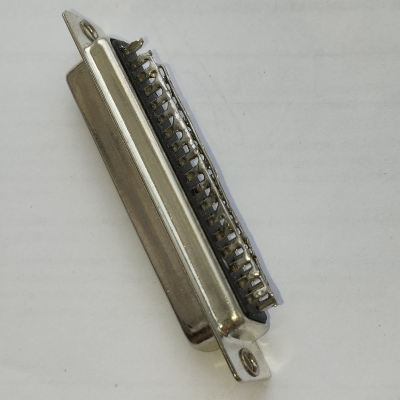

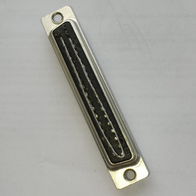

1. Как я понял из Вашего "временного решения" от 03.04.2024 каналы с 1 по 8 оказались в т.н. «висячем» состоянии, т.е. они не подсоединены ни к сигнальному входу, ни к земле. В таком положении сигналы с этих каналов могут принимать совершенно любые уровни и непредсказуемо меняться с течением времени. В руководстве пользователя на стр 46 рекомендуется такие каналы либо заземлять, либо не опрашивать.
2. А вот если каналы с 1 по 8 также заземлить, т.е. объединить прямо на розетке DB-37F все контакты с 3 по 19 и с 21 по 37 как это представлено на картинках ниже:
Это и будет 'железный' нулевой сигнал на всех каналах с 1 по 16. При таких условиях какой реальный сигнал будет поступать c модуля?

По п.2 Вашего предложения изготовили заглушку для проверки подобных АЦП: каналы с 1 по 16 соединены на розетке DB-37F и заземлены на AGND  и GND32. Результат: смещение нулевых сигналов 1-2 мВ, что хорошо. Но осадочек остался: сомнение в нормальной работоспособности первых восьми каналов.
18.04.2024 13:31:30
Сообщений: 1,555
Re: Не можем запустиь в работу Е14-140М....
По поводу осадочка ...
Теперь для проверки нормальной работоспособности, например, первого канала можно сделать следующее:
- на этой же розетке DB-37F отсоединить от всех остальных только одну линию X1 (контакт 37);
- подать на эту линию X1 сигнал со стандартного генератора, а землю с генератора подсоединить к линии AGND (контакт 3).
При таких условиях какой реальный сигнал будет поступать с первого канала модуля?

Ну что ж. Зафиксируем результат...
1. При полностью закороченных входах, когда прямо на розетке DB-37F объединены все контакты с 3 по 19 и с 21 по 37,  модуль ведёт себя вполне штатно.
2. Если на розетке DB-37F объединены контакты с 3 по 19 и с 21 по 36 (акцентирую внимание на  обязательности именно такого подключения), а на канал 1 (контакт 37) подаётся сигнал с батарейки, то с модуля идёт большое смещение порядка 9 В. Правда "старенькая" батарейка так себе генератор, и по-хорошему надо бы протестировать модуль исключительно в одноканальном режиме работы, опрашивая только 1-ый канал.
Всё правильно? Я ничего не упустил?
