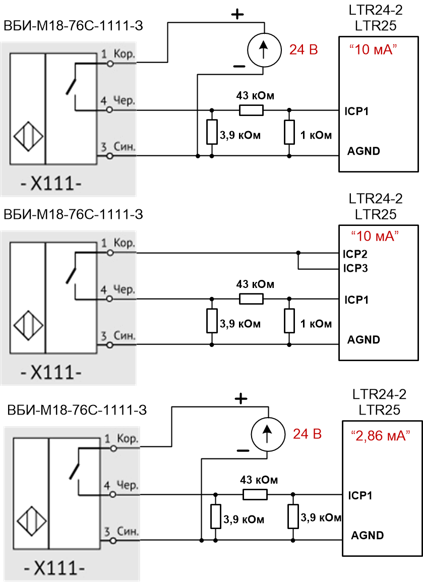

По Вашим исходным данным я могу предложить три варианта подключения датчика оборотов ВБИ-М18-76С-1111-З к модулям  LTR25 и LTR24-2, в зависимости от общей настройки тока всех ICP входов, а также способа питания датчиков:
https://www.lcard.ru/forums/img/members … ensor1.png
Первый и третий варианты используют изолированный внешний источник напряжения +24 В при токах ICP входов 10 и 2,86 мА, соответственно.
Во втором варианте датчик питается от неиспользованного ICP-входа, это возможно только при настройке тока на 10 мА, поскольку в этом случае внутренний источник тока ICP-входа будет работать в режиме источника напряжения. Программный сбор данных от данного "неиспользованного" канала следует отключить. Далее расскажу про особенности формы оцифрованного сигнала при подобных подключениях датчиков оборотов.
24.03.2020 14:04:15
Re: Возможность подключения к LTR-25 датчика ВБИ-М18-76С-1111-З
Первая и вторая схема даст размах импульсов на ICP входе порядка 0,4 В.
Третья схема даст размах импульсов на ICP входе порядка 1,2 В.
На средних оборотах (условно) форма сигнала будет близка к прямоугольной.
На малых оборотах на больших длительностях будут видны экспоненциальные участки в форме оцифрованного сигнала из-за дифференцирующей сущности входной RC-цепи ICP-входа в LTR25 и LTR24-2 при работе на малых частотах сигналов.
На больших оборотах в сочетании с большой скважностью сигнала может не хватить верхней частоты полосы частот сигнала для передачи формы, близкой к прямоугольной, что приведёт к сглаживанию фронтов импульсов.
Но, с учётом этих особенностей, данные варианты должны быть пригодными для решения Вашей задачи (так, как она сформулирована).
Резистор на схемах, параллельный входу ICP, в любом случае, необходимо расположить на стороне модуля LTR.

Схему второго варианта по ссылке выше подправил. Там два неиспользованных канала потребуется использовать, поскольку при замкнутом состоянии выхода датчика тока питания 10 мА не хватит, скорее всего. В общем, первая и третья схема, имеют практически больший смысл.

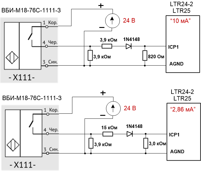

В первой и третьей схеме, правда, остался незначительный поделённый резисторами втекающий ток от ICP-датчика, который потенциально может повлиять на работу данного датчика оборотов (это нужно проверять). Для обеспечения независимости датчика от тока ICP-входа, а также для повышения уровня сигнала на входе ICP, предлагаю чуть более сложный вариант схемы согласования:
