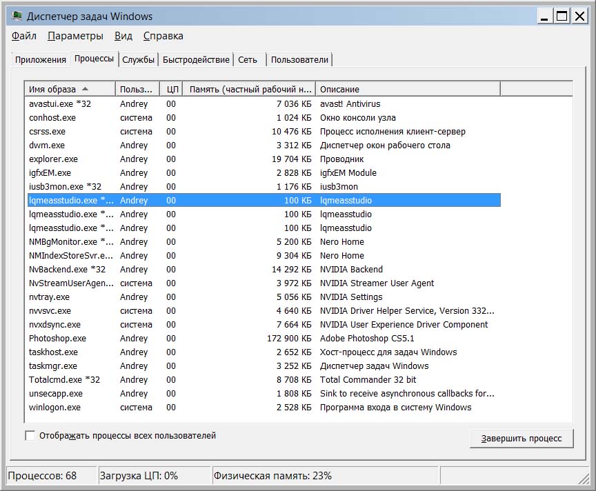

Зависает сразу. Виснет с проводником и надолго.
Висят три процесса.
Не получается завершение процесса в диспетчере задач.
http://www.lcard.ru/forums/img/members/171/DZ1.jpg

Подключение-отключение модуля ничего не меняет - программа виснет.
Процессы удаляются только после перезагрузки ПК.

Похоже дело в антивирусе Avast. После отключения экранов программа запустилась.
