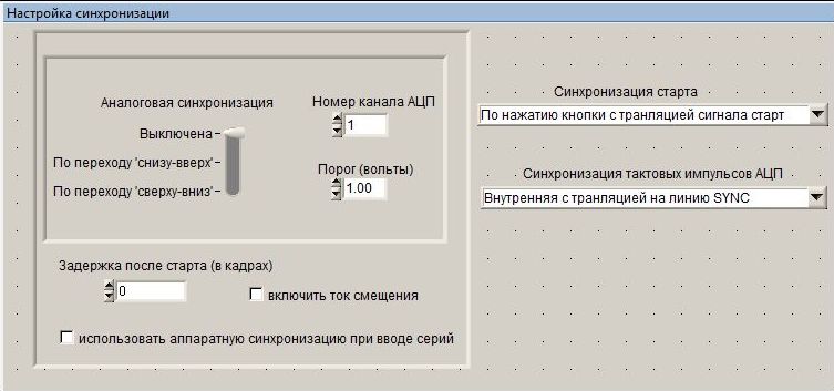

Re: согласование четырех E20-10
Панелька настройки синхронизации для E-2010 в LGraph2:
