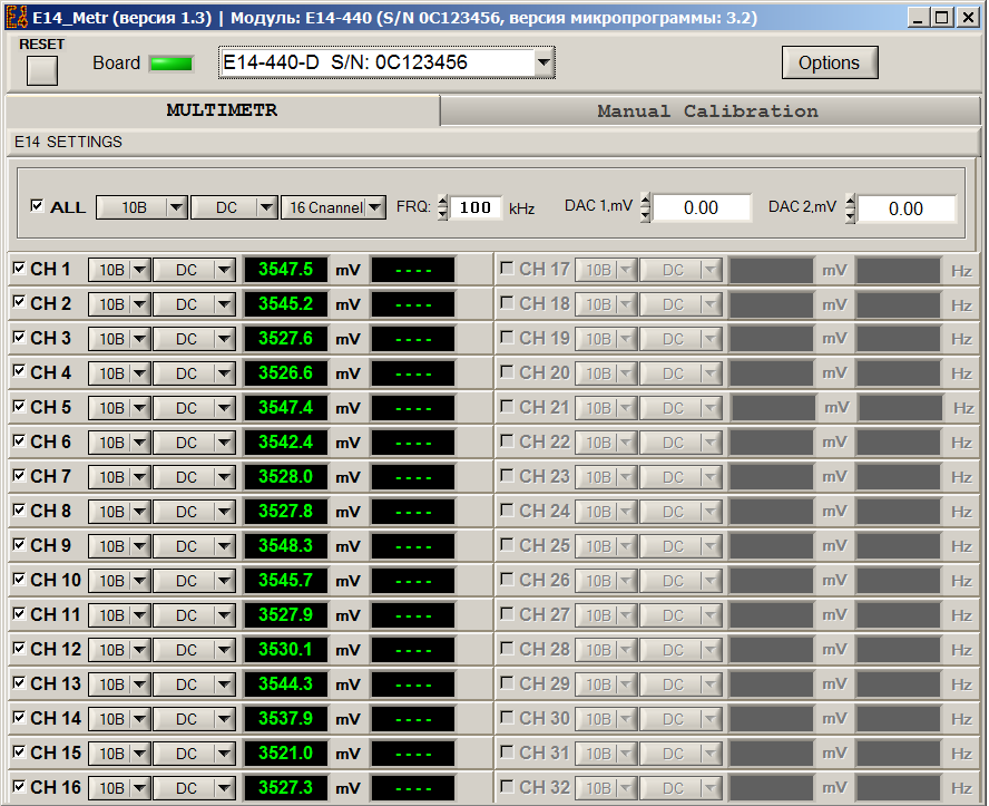

При установки на Win XP в диспетчере устройств все нормально, светодиод  GLна устройстве горит красным как и положено, но при входе в программу E14_METR индикатор «Board» не горит зеленым цветом. Соответственно не происходит опрос каналов и нет возможности произвести поверку.

Я прикладывал скрины там видно что не загорается индикатор «Board». Нужны какие то еще настройки для того что бы связалась программа? в этой утилите что посоветовали Вы есть программаE14_Clock если запустить ее то прибор он видит и видит его серийный номер, скрин этого так же выше я предоставил.

Я в последнем архиве обновил утилиту E14_Metr до версии 1.3. Эта утилита тоже не видит Ваш модуль?

Я правильно понимаю это тот архив, что ссылку вы в ответе дали. С утра пробовал именно его, реакция точно такая же, что и вчера, по этому и подумал что это абсолютно та же программа.
К сожаления так как у вас не видит. (((
