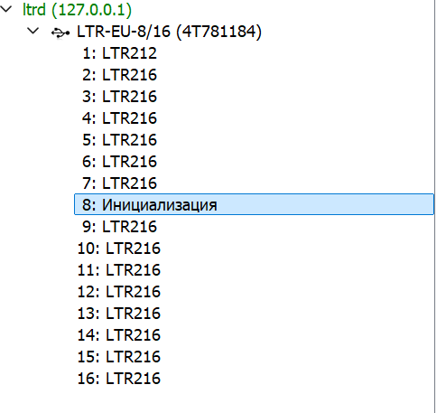

Мы приобрели несколько ваших крейтов через промежуточного поставщика, в составе которых есть модули LTR216. Крейты с поверкой. Один из этих модулей  LTR216 постоянно находится в статусе инициализация (Вижу это через LTR Manager). Я пробовал менять пары LTR216 между собой, и устанавливать "подозрительный" модуль в другой крейт - проблема переходила в тот слот, куда установлен модуль, что говорит о том, что проблема связана с самим модулем, а не крейтом. Пробовал осуществлять сброс модуля через всплывающее по нажатию на модуль правой кнопкой мыши окно в LTR Manager - модуль остаётся в статусе инициализации.
Прикладываю несколько скриншотов.
Исходно модуль установлен в 8 слот
8 слот

Подскажите какие ещё действия можно предпринять для диагностики/вывода модуля из этого состояния? Если модуль все-таки неисправен, то как производится замена и повторная поверка?

Данное сообщение "инициализация" означает, что модуль, на аппаратном уровне объявил о своём присутствии, но не ответил на первую управляющую команду инициализации. Это неисправность модуля, передавайте в ремонт в "Л кард", исправить ситуацию самостоятельно не получится.
