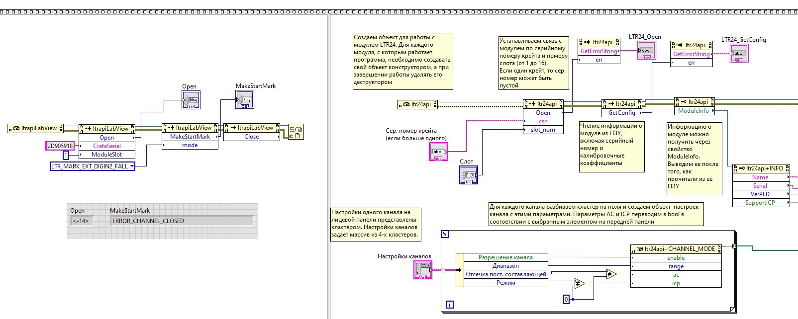

Здравствуйте! Мне нужно чтобы сбор данных начинался после окончания TTL уровня, который я подаю на синхровход крейта, но данные не синхронизируются.skrin-programmy.jpg

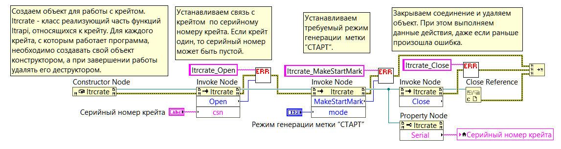

В качестве наглядной иллюстрации настройки синхрометок типа "СТАРТ" попробуйте рассмотреть пример из директории 'ltreu-startmark-labview' архива ltreu-marks-cfg:
