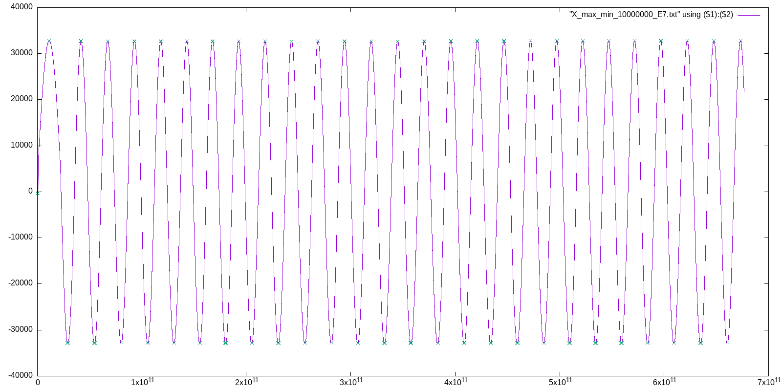

Замечена странность в работе LTR35.
При работе в режиме арифметического генератора на выходе первый период синусоиды оказывается больше остальных (и больше, чем нужно), а остальные — одинаковые и в точности как нужно.
На картинке по оси X — время в номерах семплов АЦП (частота семплирования 80 МГц), по оси Y — напряжение в условных единицах в точке схемы, в которой напряжение должно быть примерно пропорционально напряжению на выходе LTR35 (возможны небольшие нелинейные искажения, но не изменение периода сигнала).
Настройки:
Частота генерации: 192000.000000 Гц
Шаг фазы = 0.000003 градусов = 37 * 2*pi/2^{32} радиан
Период = 604.584360 секунд
Замечена странность: в ответ на запрошенное значение начальной фазы 270 градусов выдаётся подобранное наиболее близкое значение 0 градусов.
Использовался арифметический генератор № 1, аналоговый канал LTR35 № 1.
