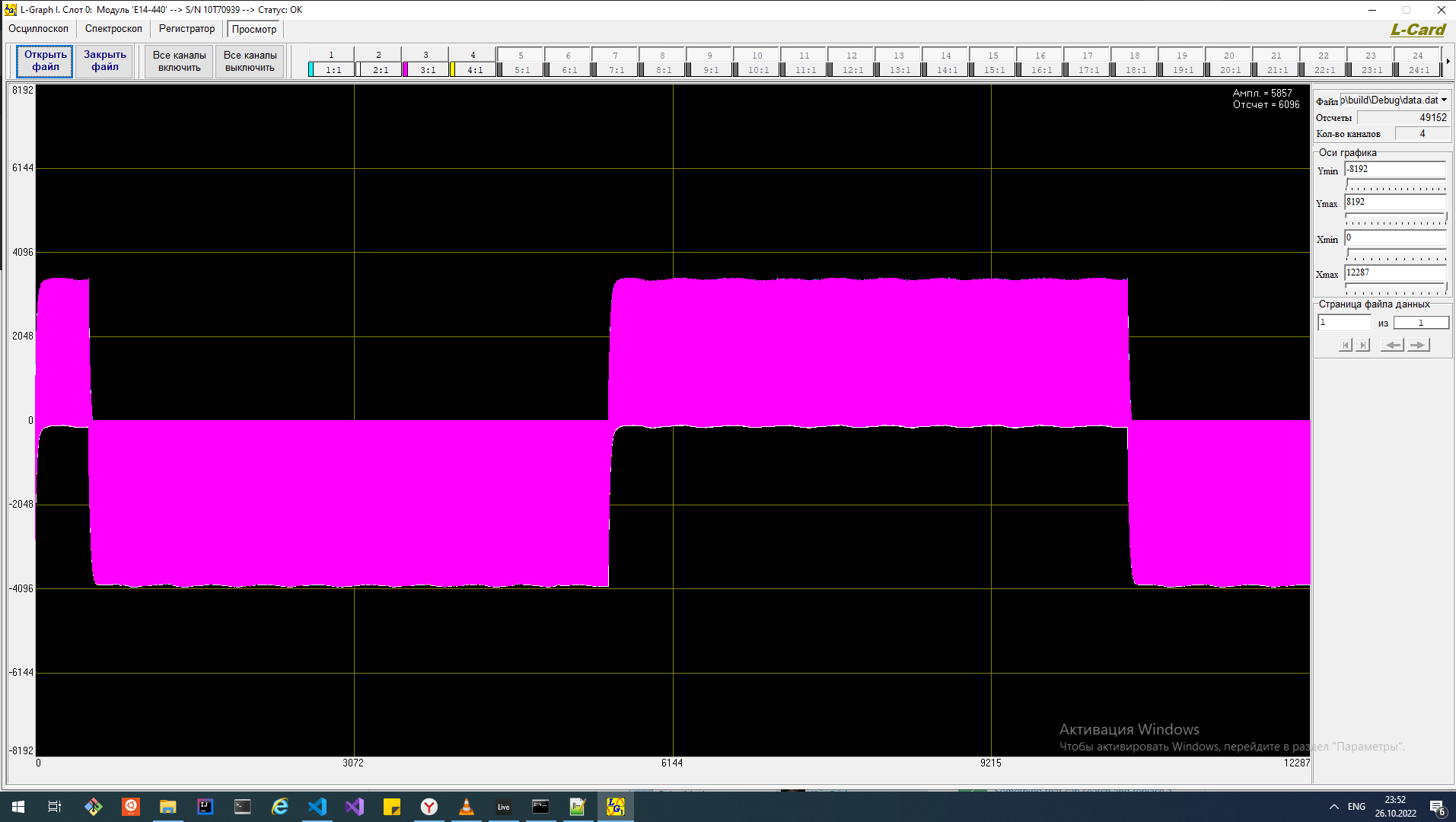

Есть сигнал поданный на вход АЦП (14-440).
Если открыть lcomp для windows (l7xx.osc) то в окне это выглядит вот так

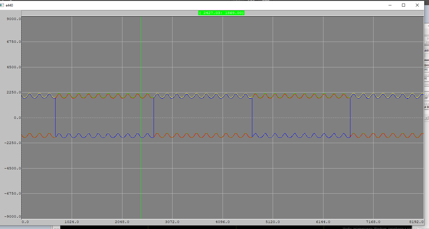

Далее я пересобрал на gcc пример lcomp (l7xx.tst) под консоль, получил файл data.dat, загрузил его в тотже lgraph и получил такую картинку:
Примерно такую же картину я получаю в своем приложении.
Тут явно что-то не то. Герцовку менял, все остальные параметры зашитые в примере не трогал. Собираю под 32-х битную версию...
