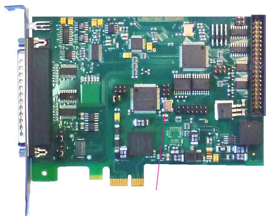

1. Необходимый (но недостаточный) признак исправности модуля - это свечение красным цветом светодиода на панели модуля при включении питания системного блока ПК. Если светодиод не светится, то модуль однозначно неисправен.
2. Если п.1 выполняется, то определённую информацию об исправности несёт зелёное свечение диагностического светодиода (на фото ниже я показал стрелкой):
Если светодиод не светится, то имеет смысл попробовать альтернативное состояние джампера начальной загрузки (п.2.1.1. руководства пользователя). Состояние джампера следует менять только при полностью обесточенном оборудовании.
Если диагностический светодиод не светится после холодного включения ПК в обоих состояниях  джампера начальной загрузки, то в этом случае модуль нужно однозначно неисправен. Если светится, то - перейти к п.3.
3. Если после первого включения питания системного блока с установленным L-502 модуль не определяется в системе, рекомендуется сделать горячую (без выключения питания) перезагрузку операционной системы - при определённой проблеме модуль может обнаружиться в системе только после горячей перезагрузки. После обнаружения модуля в системе у него следует обновить прошивки.
Для продолжения данной темы по существу сообщите, пожалуйста, диагностические признаки по пп.1-3.

1. При включении питания системного блока  - светодиод панели сразу светится красным.
2. При включении питания системного блока  - светодиод на плате (указанный стрелкой) сразу светится зеленым. Он светится как при установленной перемычке, так и при снятой. Все манипуляции с подключениями я всегда выполняю при физическом отключении от питающей сети и при полностью разряженных конденсаторах блока питания.
3. Нажатие кнопки Reset на системном блоке к успеху не приводит - компьютер перезагружается, но плату не видно ни в диспетчере устройств ни в х502studio, вне зависимости от состояния перемычки.
