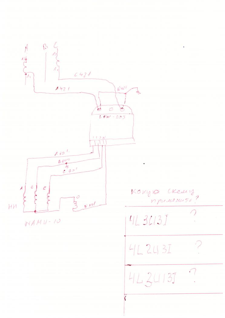

подключения LPW-305
какую схему в приборе LPW при подключение Ттип НАМИ и двух ТТ

Re: подключения LPW-305
Не совсем понятно как подключен трансформатор тока, почему только один провод используется для измерения тока.
Приведите пожалуйста тип ТТ.
По схеме подключения:
4L3U3I будет считать все параметры по фазным напряжениям (для просмотра доступны как фазные так и межфазные)
4L3UI3I будет считать все параметры по межфазным напряжениям (для просмотра доступны как фазные так и межфазные)
Из-за не подключенной одной фазы у ТТ, просто не будет измеряться и отображаться одна фаза по току.
