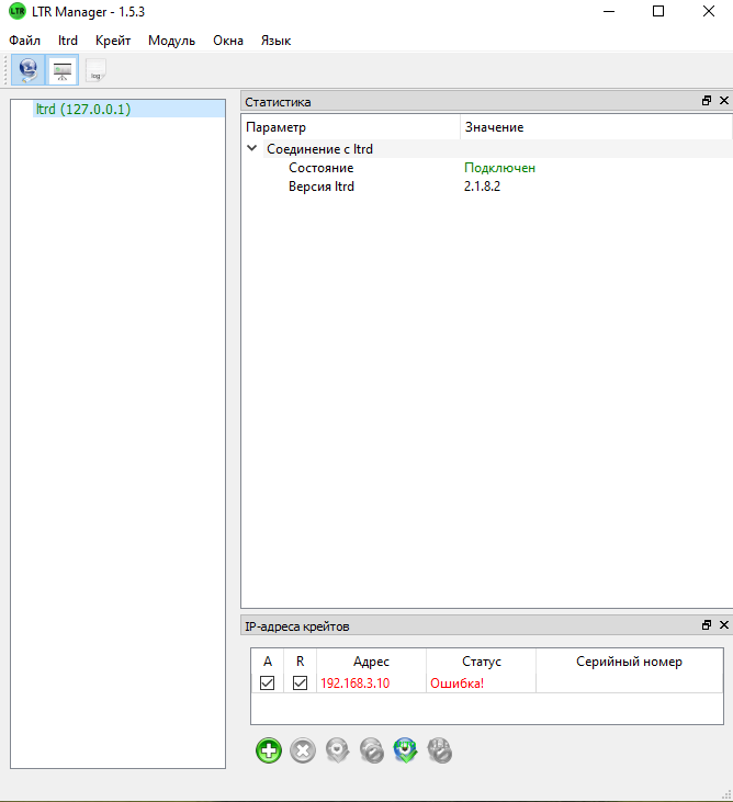

Добрый день,
У нас подключен крейт LTR-EU2 с двумя платами LTR 11 через Ethernet напрямую к компьютеру.
Есть такая проблема, при механическом отключении разъема и включении обратно
связь с модулем LTR-EU2 и LTRD теряется и больше не восстанавливается, LTRD периодически пытается подключится
к крейту но связь не восстанавливается.  Крейт LTR-EU2 при этом свободно пингуется. Связь не удается также восстановить не перезагрузкой
компьютера, не перезагрузкой соединения LTRD, помогает только отключение и включение питания крейта L-Card EU2.
Вопрос: Почему не восстанавливается связь между LTRD  и крейтом и как сделать чтобы связь восстанавливалась автоматически
без передергивания питания крейта ?
