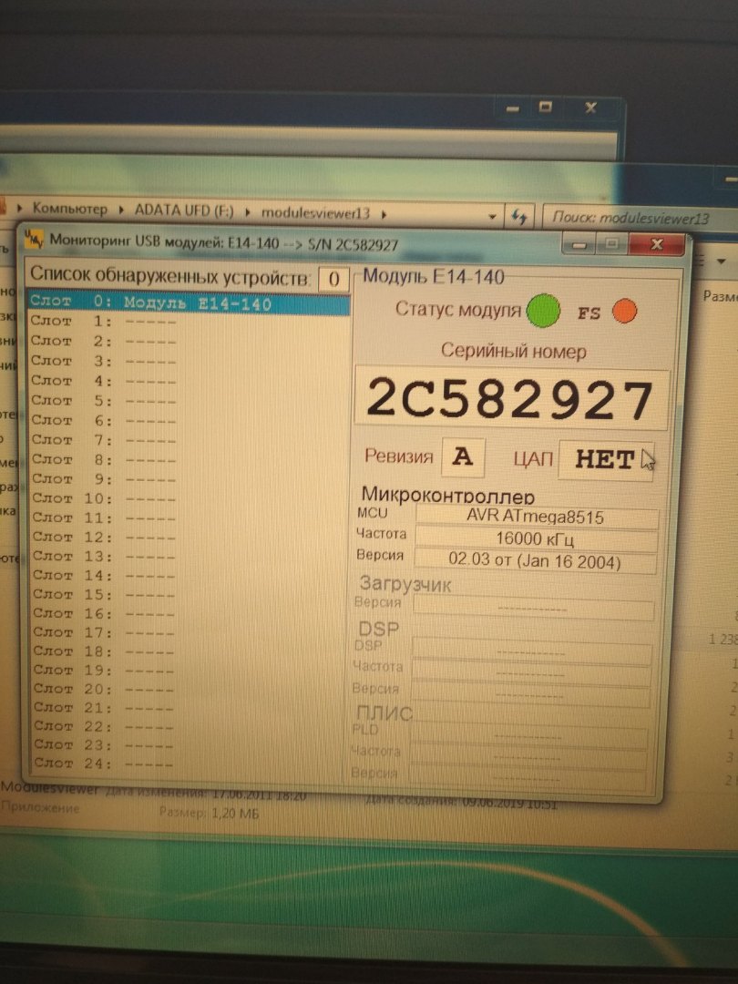

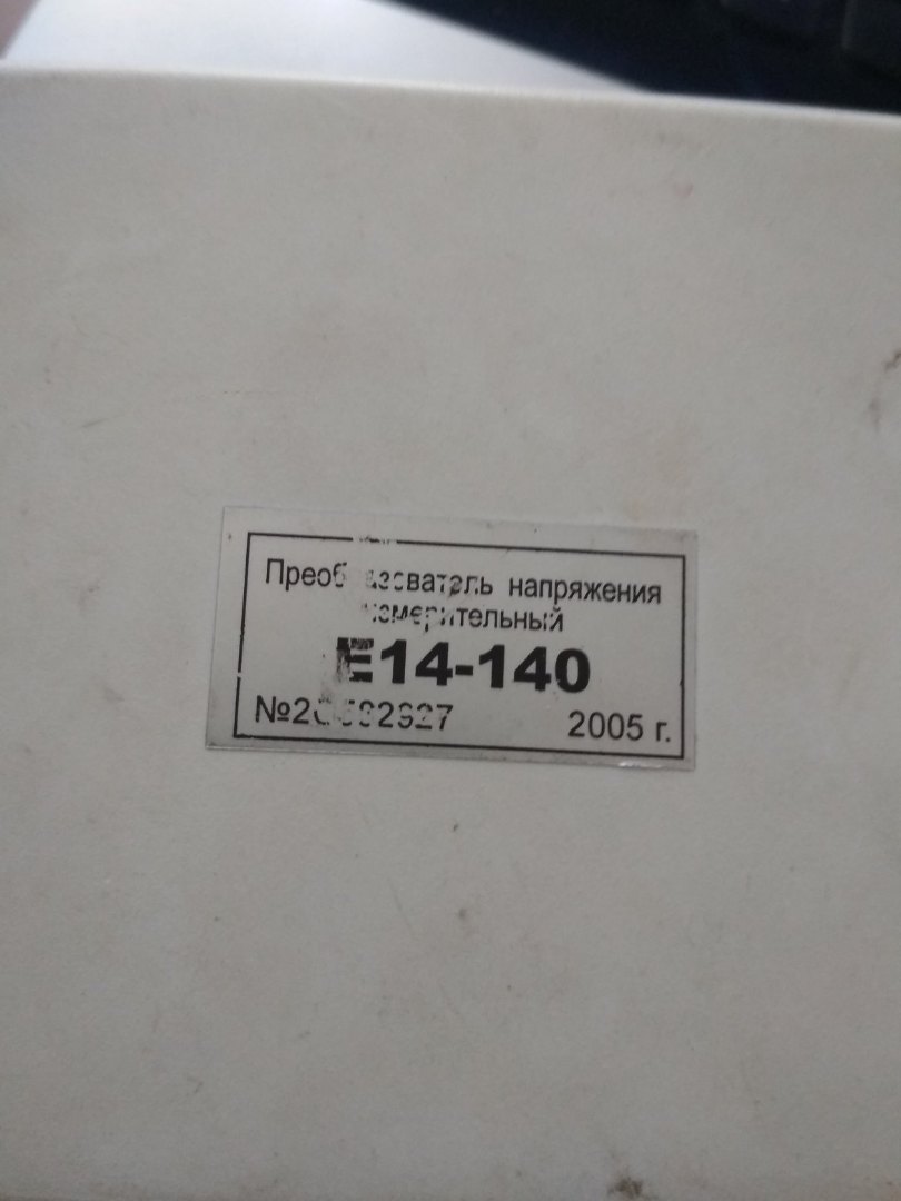

Здравствуйте. Правильно ли я понимаю, что у меня версия без цап-а?

andrey_yy пишет:
Здравствуйте. Правильно.

10.06.2019 10:10:07
Откуда: Москва
Здесь с 23.04.2014
Сообщений: 3,727
Re: Цап в e14-140
это версия e14-140 не поддерживает потоковый вывод на цап так что это не получится. нужна e14-140m ( e14-140md если точнее - это с установленной опцией цап)
