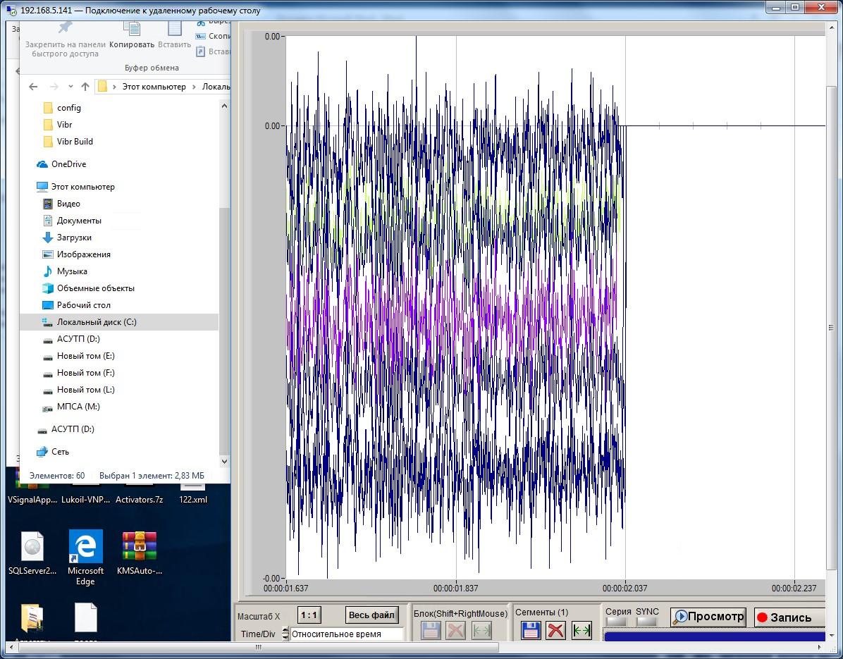

При работе с крейтом LTR-EU-2-5 и платой LTR-25 с 8 АЦП не могу принимать данные более 2 секунд.
Например, запрашиваю на скорости 19531 гц для 5 секунд
19531(гц) * 5(сек) * 8(каналов) * 2(байта) примерно 1'500'000.
Программа на C#.
Даю LTR25.Start().
За несколько запросов к LTR25.Recv(_TempData, _Size, 5000) получаю достаточный набор данных
Даю LTR25.Stop()
Но после LTR25.ProcessData(_AllData, rawData, ref _Size, ProcFlags.Volt);
получаю данные примерно на 2 секунды, а остальное 0.
Пробовал на любой скорости. На скорости 4883 так-же. Запрашиваю примерно 25000 отсчетов.
Получаю на канал около 9500 зашумленных отсчетов(снова 2 секунды), похожих на правду, а потом нули.

Добрый день. Можете проверить измерения на LTR25_metr (http://www.lcard.ru/download/ltr25_metr.zip), а также попробовать вариант ProcessData, который возвращает статусы состояния канала. По поведению (если ProcessData не возвращает ошибок) очень похоже, что поданный сигнал воспринимается модулем как КЗ или обрыв (возможно из-за того, что постоянная составляющая сигнала не соответствует допустимым значениям для ICP-канала), как раз время 2 секунды похоже на время срабатывания этих условий.

Я попробовал вариант -
var result = _Module.ProcessData(_AllData, rawData, ref size, ProcFlags.Volt, ch_status);
здесь ch_status[8] возвращает OPEN по всем 8 элементам.
Сама ProcessData возвращает OK.
LTR25_metr не пользовался. Не понял как его настраивать IP, port

запустил L-Graph. С тем же результатом.

картинка

Раз функция возвращает статус канала OPEN, значит сработала схема определения обрыва линии подключения датчика.
Соответственно необходимо проверить, нет ли действительно обрыва, и если нет, то описать что именно и как подключаете ко входу LTR25.

Спасибо. Буду проверять железо.
