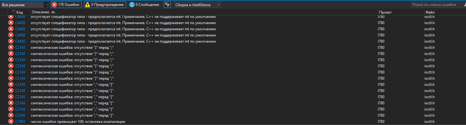

Re: Идентификация платы L780Доброго вечера, делаю аналогично примеру, при комплиция проекта вылезает 178 ошибок и все в ioctl.h Ошибки из серии синтакически (отсутствие скобок, спецификатора типа). Использую Vs 2017, в чем может быть причина? |
Re: Идентификация платы L780а просто проект примера открыть и посмотреть как там? L7XX.TST в папке \L-Card\Library |
Re: Идентификация платы L780Poul пишет:
Ссылки на подключенные к проекту файлы недействительны, в результате VS не видит даже подключенные windows.h и прочие файлы. Их я подключил прописав прямой путь к их обычному местоположению - видит. Но при компиляции 1614 ошибок, поэтому, увы, не проще. |
Re: Идентификация платы L7802017 не конвертирует проекты 2010? в принципе главное все файлы в проект включить и пути прописать до папки INCLUDE. create.cpp lguids.cpp client.cpp это cpp которые должны быть в проекте. |
Видимо, конвертирует, но с большими проблемами. Подключил все как в примере, согласно руководству, написал часть кода. На ошибки в написанном мною коде не указывает, но зато при компиляции 178 ошибок, и все в подключенном файле ioctl.h. У вас есть возможность смоделировать ситуацию, используя visual studio 2017? |
Re: Идентификация платы L780быстро нет. я 2010 пользуюсь. я попробую поставить 2017 и посмотреть что-там происходит... |
Спасибо. прошу отписать по результату. |
Re: Идентификация платы L780не увидел никаких проблем практически. скачал VS2017 community edition. открыл солюшн L7XX.TST, исправил версию SDK в свойствах проекта с 7.1 на 10.0, в тексте исходника или void *data переименовать в void *data1 или :: перед data поставить. и все собирается без ошибок. |
Выполнил последние указанные действия, эффект возымели, спасибо. |
