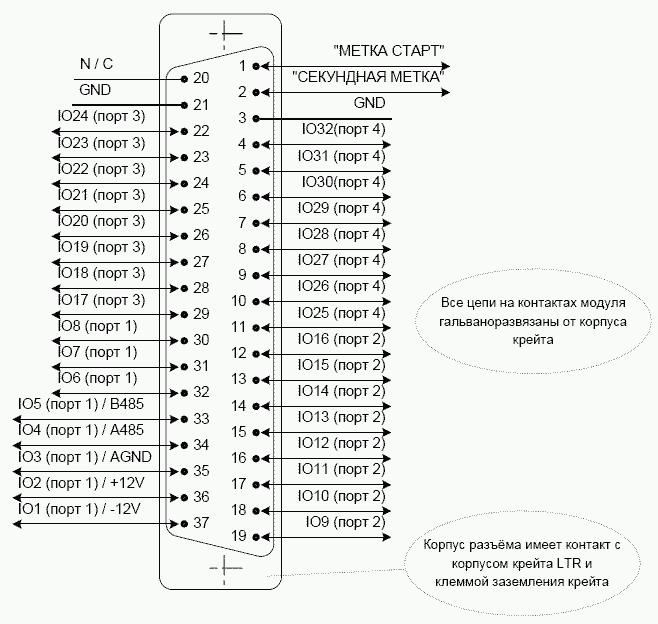

Настраиваем порт 1 на выход. -  hltr43.IO_Ports.Port1=1;
Нужно записать в этот порт слово outputWord, которое задает 27 в(переключает реле в ПЛАТЕ)?
Как сформировать слово? Слово формировать на весь порт? Или на линию какую-то отдельно? Как узнать эту линию?

Слово формируется на весь модуль, т.е. одна запись устанавливает сразу все выходы LTR43. Слово состоит из 32 бит, каждый бит соответствует своему выходу (бит 0 - IO1, бит 1 - IO2 .. бит 31 - IO32). Биты, соответствующие линиям, настроенным на вход, не имеют значения.
Соответственно, если в вашем рисунке номера контактов соответствуют номерам на разъеме LTR43 (http://www.lcard.ru/sites/default/files … 3_conn.jpg), то получается, что выход управления "27 В" у Вас подключен к IO1.
Соответственно запись значения 1 выведет на IO1 уровень логической "1" ("0" - на остальные выходы), значения 0 - вывод на все выходы, включая IO1, значения логического "0".
