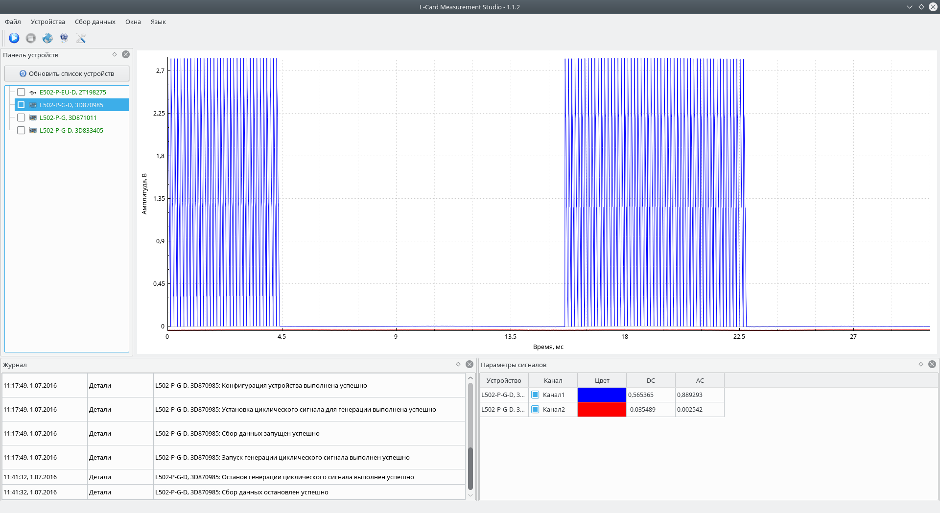

Re: Работа с модулем LTR34-8.Вообще в режиме автогенерации нельзя загружать новый сигнал, не остановив генерацию старого. В LTR34 один буфер, так получается Вы менеяете выводимый буфер налету. В любом случае при запуске у Вас будет останов генерации... я запустил Ваш пример и снял сигнал, и вот что получилось: Эти паузы - это нормально или Вы все же хотели сделать непрерывный сигнал? Про внешнюю частоту синхронизации все же не понял до конца, что Вы хотите сделать и подразумеваете под "синхронизация с внешним сигналом"? Чтобы по фронту этой частоты он вывел один период нужного сигнала? а дальше до следующего фронта что должен делать LTR34, остановить генерацию? И какой порядок этой внешней частоты? |
Re: Работа с модулем LTR34-8.1. паузы это ненормально и нужно сделать непрерывный сигнал или хотя бы уменьшить их. 2. порядок внешнего сигнала 400 Гц,на выходе я хочу получить сигнал который задаю ручкой с программы, с изменяющейся без задержки амплитудой,если я меняю амплитуду в программе. Чтобы по фронту этой частоты он начал генерацию нашего сигнала в течение времени до поступления задания изменение амплитуды |
