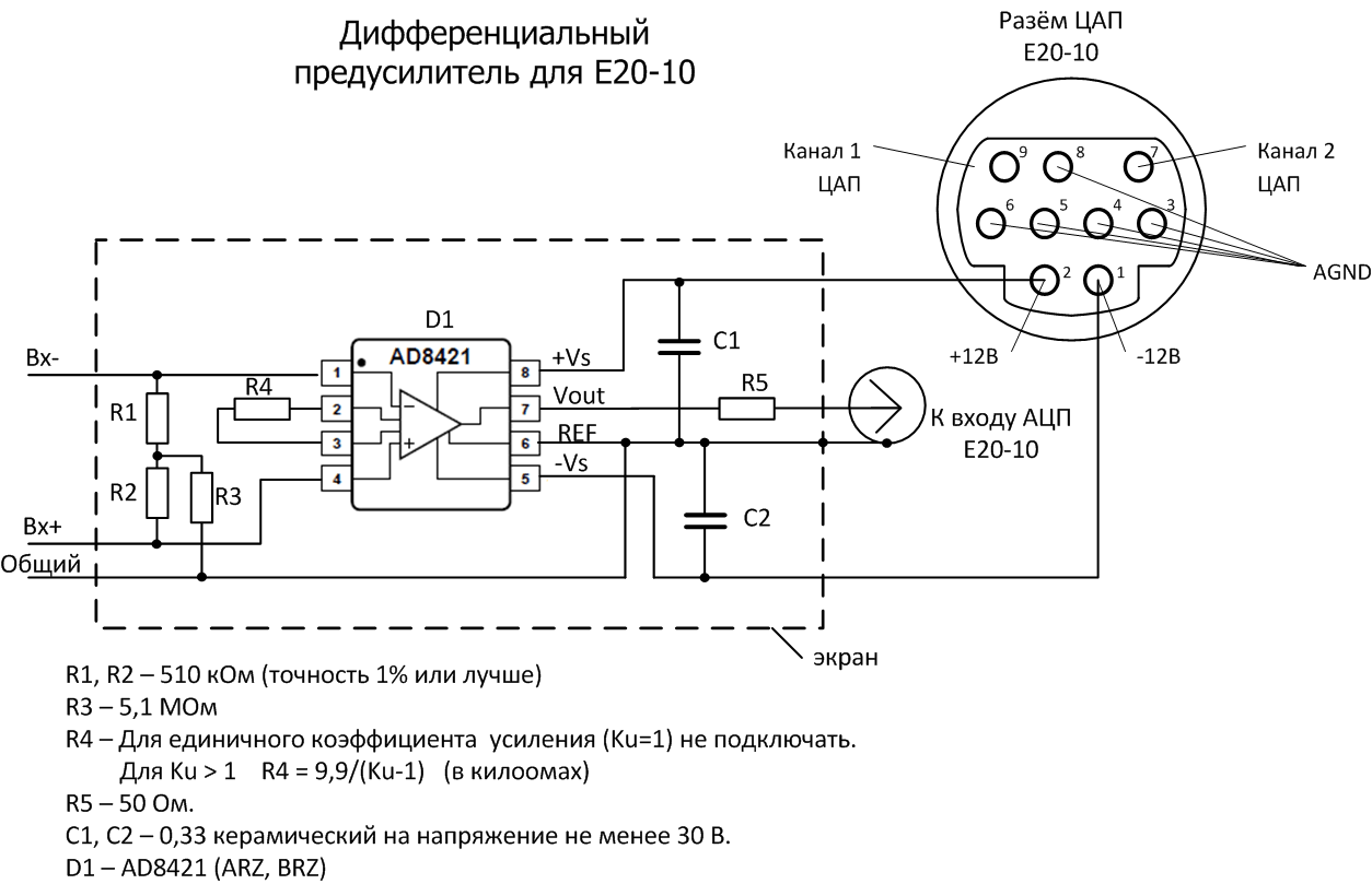

Re: дифференциальный предусилитель для E20-10Дифференциальный предусилитель для E20-10 может быть интересен для разных задач. Вот один из вариантов: Datasheet на применённый инструментальный усилитель: Для поиска элементов на складах можно воспользоваться www.efind.ru |
Re: дифференциальный предусилитель для E20-10В указанном даташите рассмотрены различные случаи подключения входных цепей усилителя. Принципиально можно применить и другой инструментальный усилитель, но широкополосных (10 МГц и более) в природе существует не так много. Обратите внимание, что при увеличении Ku > 10 (в даташите обозначение: "G" - от "gain") сужается полоса пропускания усилителя: при Ku=100 полоса пропускания будет 2 МГц, при Ku=1000 - 0,2 МГц. |
