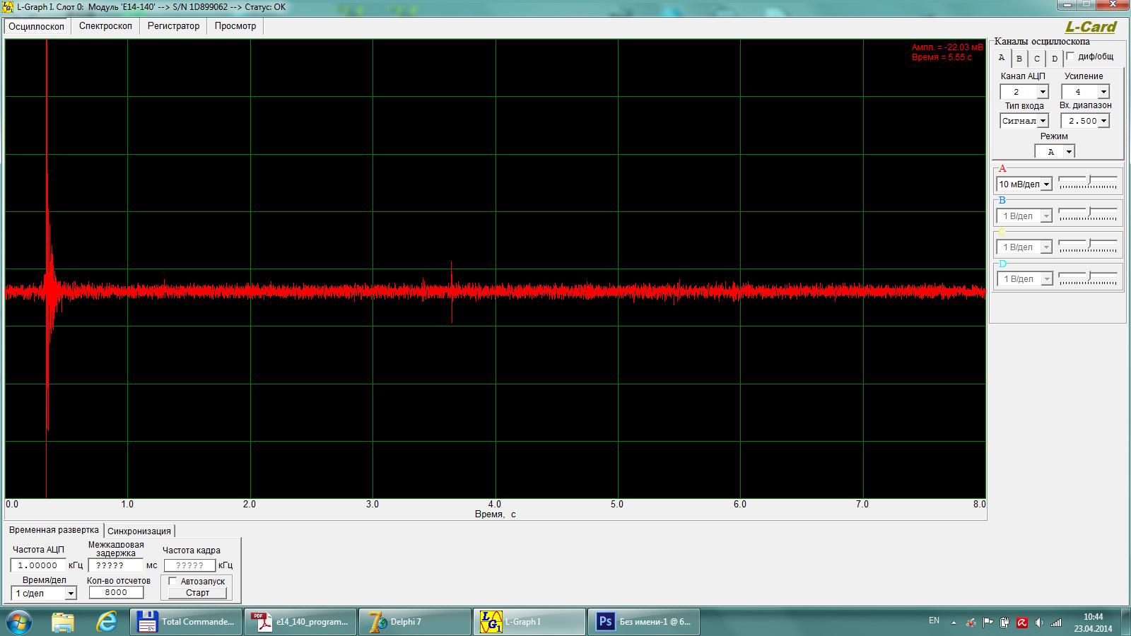

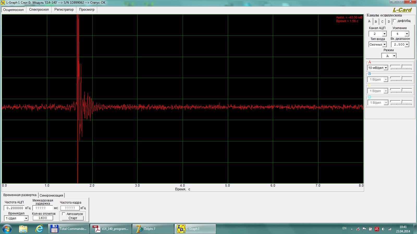

23.04.2014 10:10:22
Здесь с 18.04.2014
Сообщений: 17
Re: E14-140M Режим покадровой синхронизации
Прилеплю два скрина с разными параметрами частоты АЦП (ну и какая галка там тоже видно). Во вкладке синхронизации установлена "покадровая синхронизация". Сбора при частоте АЦП 0.2КГц я ждал примерно 16сек, для 1КГц более минуты. Разумеется 100КГц и не пытался дождаться. Примерно на 4-й секунде после запуска в обоих случаях был сгенерирован похожий сигнал, который виден на графике. В общем что-то работает не так.
Я уже начал программировать и первые результаты обнадеживают. Устанавливаю структуру так:
ap.ClkSource := INT_ADC_CLOCK_E140;
ap.EnableClkOutput := ADC_CLOCK_TRANS_DISABLED_E140;
ap.InputMode := TTL_KADR_SYNC_E140;
for I := 0 to (ap.ChannelsQuantity-1) do
    ap.ControlTable I] := (I or (1 shl $5) or (InputRange shl $6));
ap.AdcRate := AdcRate;
ap.InterKadrDelay := 0.0;
Мне требуется оцифровывать каналы с общей землей и поэтому записываю в 5-й байт каждого канала единичку (это корректно так как у меня здесь?) Пока только начал работать, но в данном раскладе попробовал изменять AdsRate и получаю одинаковое число отсчетов за одинаковый период сбора, независимо от этой частоты, что для 100КГц, что для 1КГц к примеру. А это так и должно быть, ибо это частота собирания кадра, а сами кадры стробируются внешними синхроимпульсами требуемой частоты. Сами собираемые данные пока не смотрел.
В общем получается, что в LGraph что-то не так работает или я что-то не так настраиваю.

Roman пишет:
данные с модуля по usb читаются пакетами, поэтому модуль накапливает перед отдачей некоторое количество данных, поэтому на экране они не будут отображаться отсчет в отсчет.
Да, у E14-140M минимальная порция передачи данных составляет 64 байта, т.е. 32 отсчета. Пока не набрался очередной 64-байтовый пакет, модуль не отсылает данные по USB. Это описано в документации.
Но это ограничение ощущается обычно на задачах, где серия синхроимпульсов конечна.
Mikhin пишет:
В LGraph2 должно работать, проверяли.
Roman пишет:
первая версия больше не поддерживается.
Mikhin пишет:
В пятый бит. Да, все правильно, при этом I может быть от 0 до 31.
