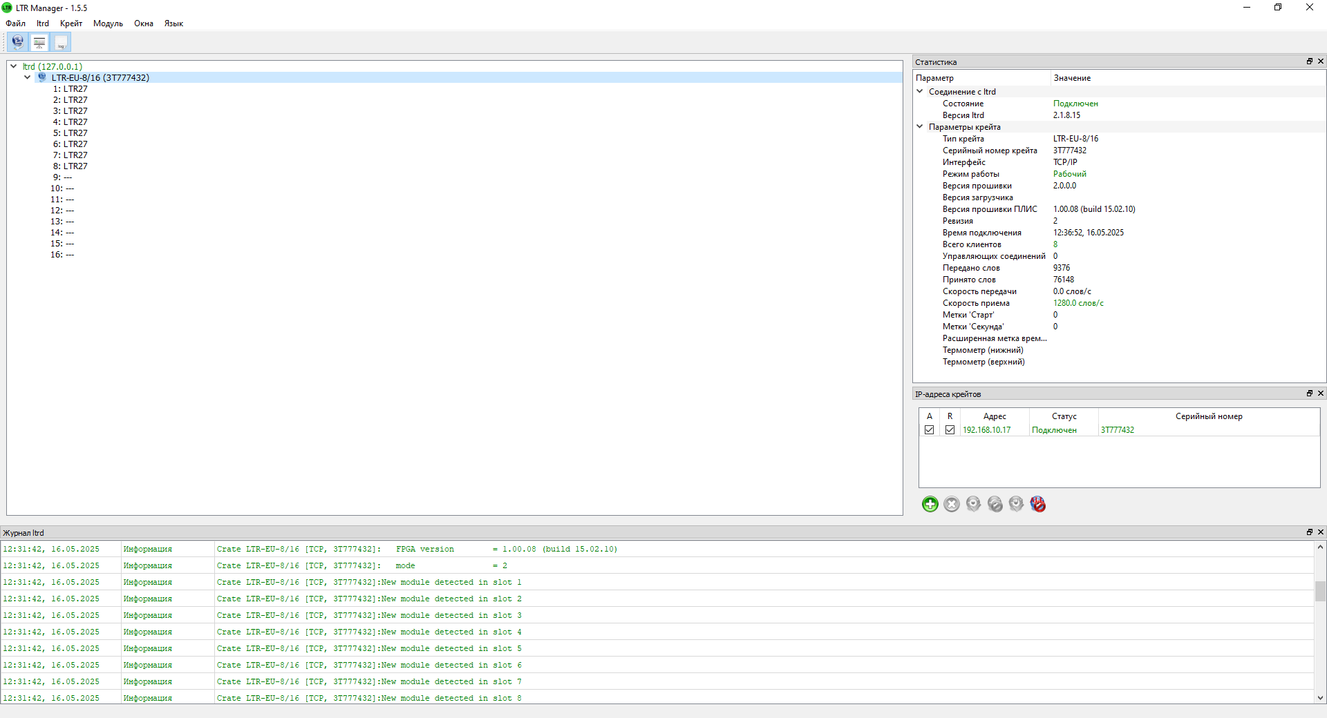

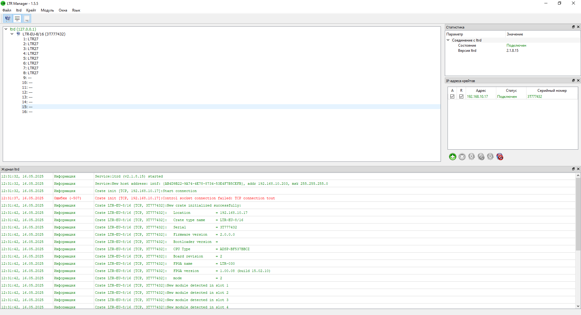

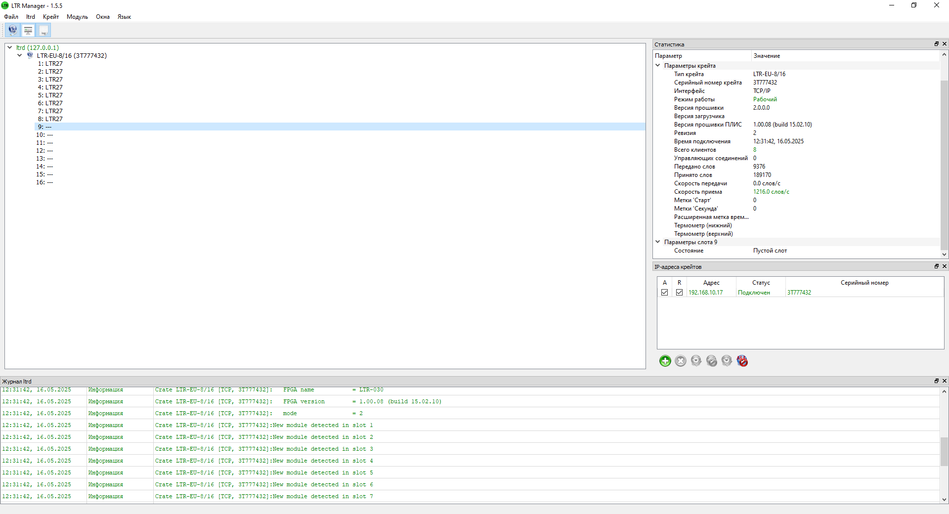

Перестали в менеджере отображаться модули с 9 по 14. В OPC сервере каналы на этих модулях также не отображаются. Последнее что делали добавляли 14й модуль, он новый, остальные 22 года. Проверил после добавления было все нормально. Потом заметил исчезновение только через неделю после добавления. Пробовал переустанавливать драйвера lcomp.exe, ltrdll.exe, ltrd-setup.exe, ltrmanager_setup.exe, на новые с сайта, не помогло. Подключаюсь к крейту по IP.ltr-00.png, ltr-01.png, ltr-02.png.

К сожалению это судя по всему проблема в самом железе крейта... Модули внутри подключаются группами по 8 к разным кросс-платам, и раз пропали все модули после 8-го, что-то случилось со второй. Тут только передавать крейт в ремонт...

Хорошо. Так как обьект нельзя оставить без измерения, то сами модули все 14 штук переставили в другой имеющийся крейт и там все заработало. Поэтому отправлять будем только сам крейт без модулей.
