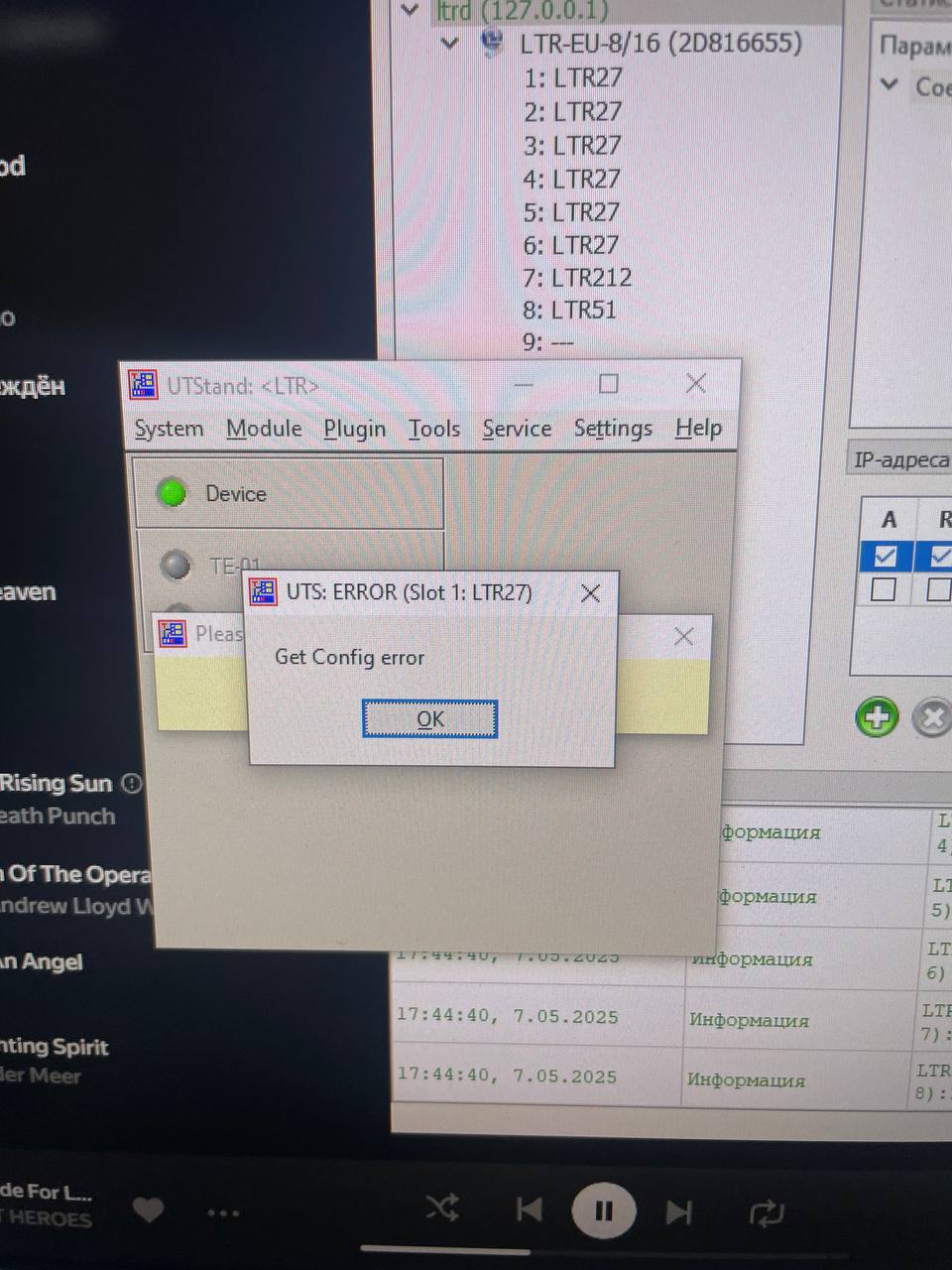

В LTR Manager плата видится, но дальше начинаются проблемы.
в UTS видит, но при попытке посмотреть конфигурацию выдает ошибку.  Работаем в ACTest, там пишет что слот пустой.
На картинке ниже плата LTR27v4 в первом слоте. Менять слоты тоже пытались, ничего не меняется.

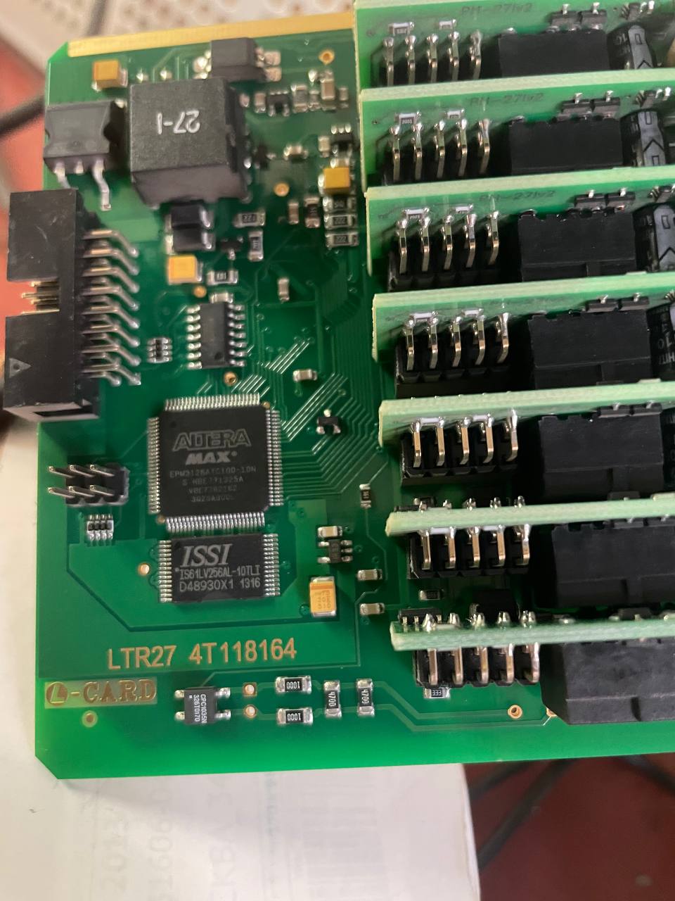

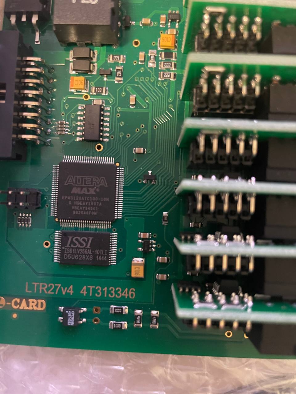

серийные номера не работающих в  ltr-eu-8: 4T376634, 4T313346
серийный номер работающии везде: 4T118164

Странно насчет версии платы. На ней не написано что она v4.
По остальному понял вас. Ради интереса позже посмотрю версии модулей и отпишусь. Пока к сожалению нет времени этим заняться.
20.05.2025 16:46:29
Сообщений: 1,426
Re: Совместимость модулей LTR27 разных версий
Судя по всему действительно был небольшой период, когда версия модуля не наносилась на плату. Но сами модули кроме маркировки одинаковы, первое число до буквы в серийном номере по сути соответствует версии модуля.
