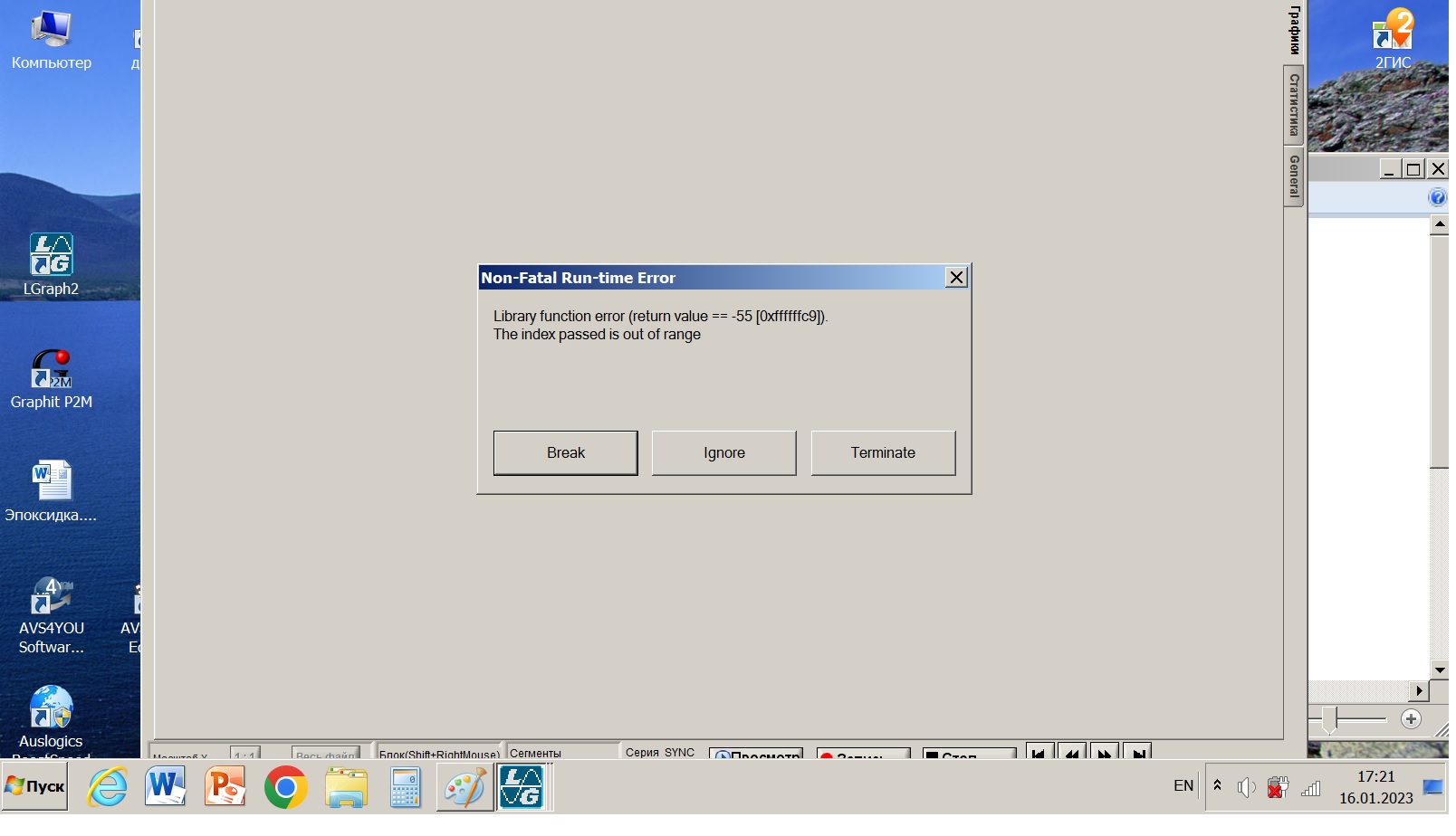

Не запускается Lgraph2
При старте Lgraph2 появляется пустое серое основное окно программы с нижними и боковыми органами управления  и выскакивает небольшое прямоугольное окно с заголовком "Non-Fatal Run-Time Error". В окне строка "Library function error (return value == -55 [0xffffffc9]) The index passed is out of range". Внизу три кнопки "Break", "Ignore", "Terminate". Реакция только на последнюю. Похоже слетела какая-то библиотека. Переустановка всего ЛКардовского софта с зачисткой реестра не помогает. Подскажите: чего не хватает?

1. Какая версия Windows?
2. Выложите полный скриншот, пож.
Windows 7
Скриншот: https://www.lcard.ru/forums/img/members/481/Test.jpg

Проблемная ситуация на ноутбуке, но на другом РС, где всё нормально, файл настроек тоже с атрибутом "скрытый"- я его не вижу, он проявляется только при сохранении настроек в программе  Lgraph2. Атрибут "вид папок" стоит в "показывать скрытые файлы и папки".
Тупо скопировал папку на другой диск и всё нормализовалось.
Спасибо!
