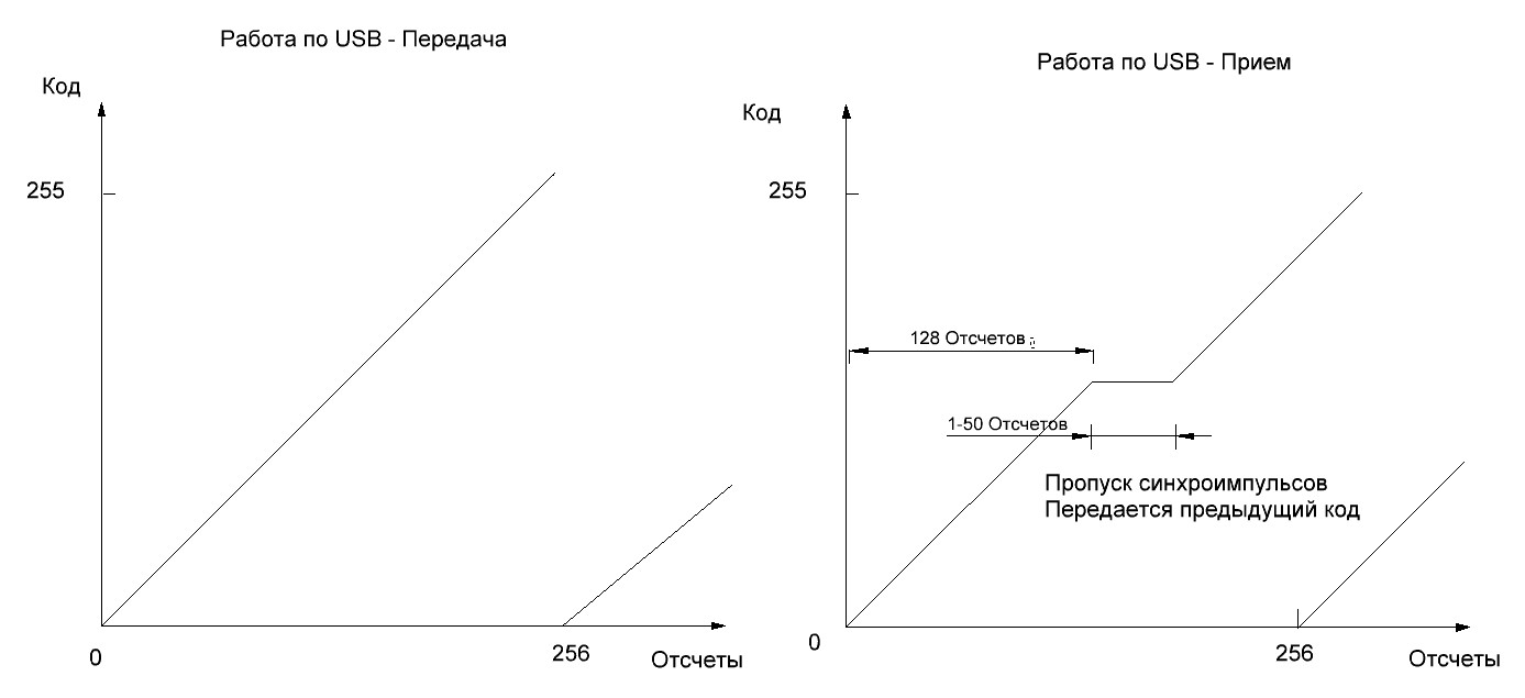

При работе через USB получаем:
периодически ровно через 128 отсчетов от начала передаваемого буфера
(что соответствует длительности примерно 1 млсек от начала буфера)
происходят пропуски синхроимпульсов длиной от 1 до 50 отсчетов.
См. рисунок.

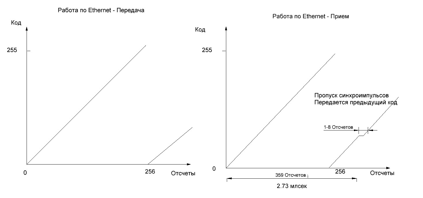

При работе через Ethernet картина другая. Сбои происходят намного
реже - с  периодом несколько секунд. Пропуск синхроимпульса происходит
через 1-2 отсчета от начала буфера, длительность сбоя - 3 отсчета.

При работе по Ethernet теряются первые байты передаваемых  данных.
Также выяснилось, что каждые 11-12 минут непрерывной работы по Ethernet бывают потери
синхроимпульсов различной длительности через несколько миллисекунд от начала буфера.
Картинку сбоев постараюсь сделать завтра.
При работе по USB следует обратить внимание, что время начала сбоя (пропуска синхроимпульсов)
фиксировано!

При работе по Ethernet время начала сбоя тоже фиксировано - 359 отсчетов от
начала кадра, что составляет примерно 2.73 миллисекунды

Выяснил одну особенность передачи данных по USB:
если перед вызовом X502_Send вызвать функцию X502_OutGetStatusFlags,
то периодическая задержка через 128 отсчетов пропадает.
Таким образом, код передачи у меня выглядит так:
      X502_PrepareData(hnd, NULL,NULL, BufToSend,m_SendSize , 0, out_buf);
      X502_OutGetStatusFlags(hnd,&status);
      X502_Send (hnd, out_buf,m_SendSize, 0);
Однако, редкие задержки (через 10-12 минут), как при передаче по Ethernet,
остаются.
