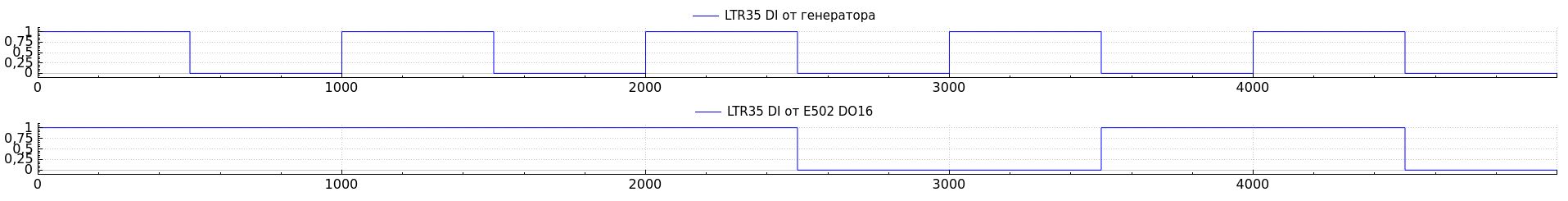

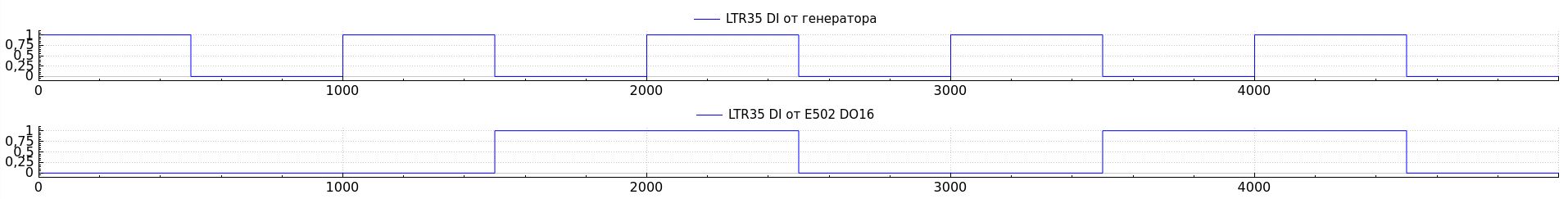

По той ситуации, как работает сейчас (сам режим работает, но есть одна проблема вначале):
Во-первых, сейчас библиотека не разрешала установить делитель равный 1. Сейчас я сделал, что делитель 1 можно установить вручную для опорной частоты не выше 700 КГц.
Чтобы это сделать, Вам нужно обновить библиотеки x502api из последней SDK (https://lcard.ru/download/lpcie_setup.exe), далее после X502_SetSyncMode() и до X502_Configure() добавить:
X502_SetExtRefFreqValue(hnd, 250000); /* устанавливаем значение внешней опорной частоты 250 КГц (можно любое значение ниже 700 КГц), чтобы было разрешено установить делитель 1 */
X502_SetOutFreqDivider(hnd, 1); /* устанавливаем делитель вывода равным 1 вместо 2, которое идет по умолчанию */
Во-вторых, сам режим я проверил (правда на E-502, сейчас L-502 нет возможности, могу позже, но как я понимаю модуль у Вас есть, поэтому Вы можете сами проверить уже на вашем случае, логика у них должна быть одинаковая). Тут есть одна особенность - а именно в начале вывода модулю нужно 2 такта внешней частоты, т.е. первая точка устанавливается только по второму спаду, вторая по третьему, третья по четвертому, четвертая по пятому и т.д., далее все корректно работает. Вот пример диаграммы с начала генерации сигнала на SYN2 (на верхнем графике сигнал на входе SYN2, на нижнем -  c выхода E502 для которого записана последовательность 1 0 1 0 1 0 1 0 ....
Изначально на выходе 1:
Изначально на выходе 0:
В общем если пропуск первого спада не так критичен и Вы можете как-то обойти, то можете пробовать режим, как он будет работать, иначе видимо только если договариваться о исправлении этого в прошивке ПЛИС.

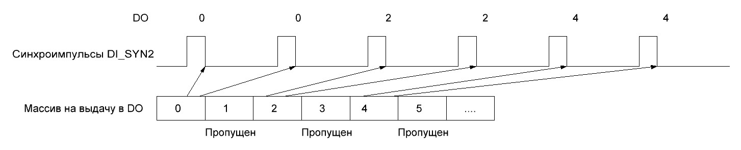

Сообщений: 25
Re: L-502. Частота синхронного цифрового вывода
Проверили выдачу с новым SDK и установили X502_SetExtRefFreqValue и X502_SetOutFreqDivider.
Для теста выдаем буфер байт в котором каждый следующий отсчет больше предыдущего на 1.
Теперь данные выдаются с частотой синхроимпульсов, но буфер выбирается через один синхроимпульс.
По картинке видно, что на выдачу пропускаются каждые четные отсчеты
