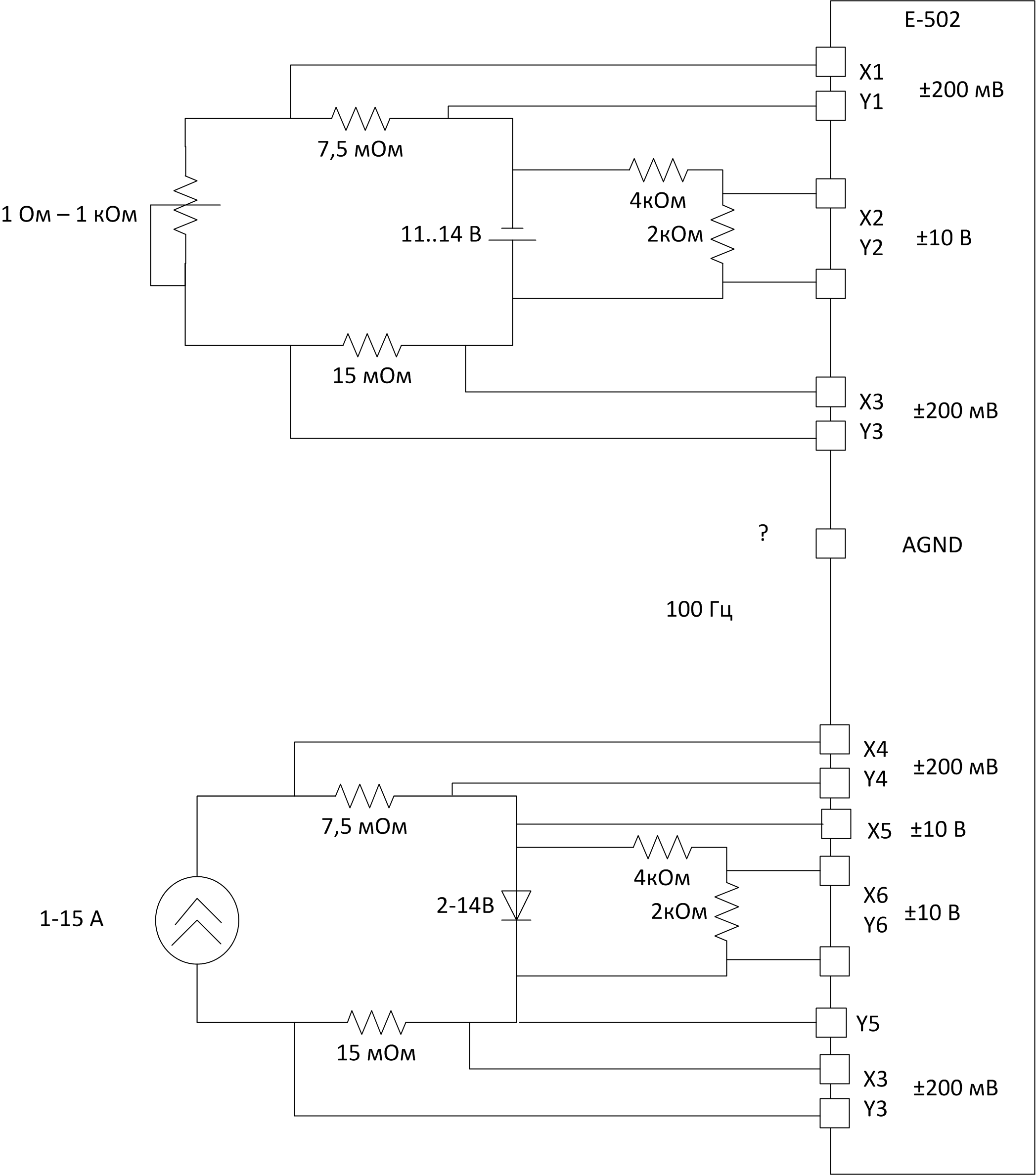

Добрый день, нужно реализовать довольно простую задачу по измерению напряжений с частотой 10-100-1000 Гц.
Однако, согласно инструкции, все не так просто.
1. В инструкции предлагается все каналы привязывать еще и к AGND, что будет приводить к короткому замыканию или просто к большим токам в измерительной цепи.
2. Для согласования диапазонов предлагается использовать делители напряжения с сопротивлениями не более 50 Ом. Что также будет приводить к протеканию больших токов в измерительной цепи.
Как решить такую задачу.
Варианты - ацп не подходит, можно не подключать все к AGND, можно использоваться сопротивления и больше 50 Ом, можно AGND подключать через резистор с большим сопротивлением.
В общем, что делать? Как реализовать такую простую измерительную схему?
Заранее благодарю.

Здравствуйте, я постараюсь предложить решение задачи, если уточните её:
1.    Вы показали на схеме две альтернативных схемы подключения (верхняя и нижняя части, которые будут использованы в разное время) или верхняя и нижняя части образуют единую схему измерения?
2.    Если верхняя и нижняя части образуют единую схему измерения, то, вероятно, на схеме присутствует ошибка: Цепи входы X3, Y3 канала 3 используются дважды – cверху и снизу схемы. Или это - не ошибка, а к каналу 3 параллельно подключаются узлы из обеих частей схемы?
3.    Если изъять их схемы E-502, опишите, какие части схемы измерения изолированы:
- между собой;
- относительно земли.
4.    Между изолированными частями (п.3), а таже относительно земли, какие максимальные напряжения могут быть приложены? – это чем-то определено?
5.    E-502 собираетесь подключать к ПК по USB или Ethernet?
6.    ПК находится под каким потенциалом относительно земли? – это известно?
7.    ”...реализовать довольно простую задачу по измерению напряжений с частотой 10-100-1000 Гц” – речь идёт о измерении переменного напряжения указанной частоты, или об измерении постоянного напряжения с указанной частотой измерений?
8.    Сформулируйте требования к точности измерений.
9.    Везде на схеме мОм – это миллиомы?
10.    Если миллиомы, то действительно ли, что при 15A от источника тока падение напряжения на диоде составит 14 В и мощность рассеяния диода 210 Вт? – Это не ошибка? По какой технологии выполнен этот диод? Судя по направлению тока от источника тока, диод находится в постоянно открытом состоянии, если речь идёт об источнике постоянного тока.
11. В верхней части схемы 11...14 В - это батарея (источник напряжения)?
