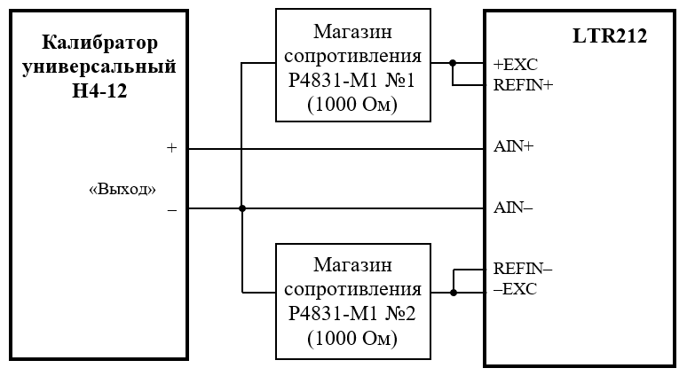

при работе в программой ltr212_metr (у меня модули 212М1) первый пункт методики выполнить получилось без проблем (проверка напряжения постоянного тока, формируемого источником опорного напряжения), а вот со вторым (определение основной относительной погрешности измерений напряжения), не в какую не получается.
Собрал схему (рисунок 8 из методики поверки) все подключаю, выбираю предел (к примеру 80 мВ), выставляю магазины, задаю значения с калибратора Н4-12, но в программе  ltr212_metr он все время показывает 80 мВ, как будто где то нужно еще нажать что бы он начал проводить измерения.
Может быть нужно еще что то включить?

1. Следует убедиться, что в программе LTR212_metr выбран тот слот, к которому вы подключились.
2. Отключите калибратор Н4-12 от модуля, соедините между собой все входы «AIN+» и «AIN–», модуль при этом должен показать приблизительно 0 мВ.
Если это так, то нужно искать ошибку в подключении приборов. Если нет, проверьте правильность распайки внешнего разъема DB-37.
24.07.2020 17:02:05
Здесь с 24.07.2020
Re: помогите разобраться настроить программу LTR212_metr
Дополнение к п.2 предыдущей записи: кроме соединенных между собой всех входов «AIN+» и «AIN–» магазины сопротивления Р4831-М1 должны быть подключены между собой и к модулю LTR212 так, как показано на рисунке 8 методики поверки.

Сделал как Вы и сказали, замкнул все входы AIN (А именно клемы: 16, 12, 8, 4, 15, 11, 7, 3 и 35, 31, 27, 23, 34, 30, 26, 22)
Подключился на 2 слот, не получилось, как Вы сказали возможно они перепутаны, проверил перебором все 8 слотов, не получилось.
Выкрутил слот №2 и посмотрел его заводской номер в программе он отображается верно (подключаюсь соответственно на слот №2).
Разъем DB-37 я так понимаю заводской, как определить распайку не совсем понимаю. Притом как я писал ранее опорное напряжения на контактах  EXC+ и EXC- есть и выдается программой правильно, меняется в зависимости от выбора: 5 В и 2,5 В
Проблема в том, что он показывается все время 80 мВ (на пределе 80 мВ) как будто не запущено измерение.

Ну само измерение запущено, просто измеряется по сути "зашкал".
А входы LTR212  REFIN1-4 +/- у Вас как подключены?

REFIN1-4 +/-
Не как не подключены,  в них в методики ни слова.
Как требуется их подключить?
27.07.2020 12:38:17
Здесь с 24.07.2020
Для поверки LTR212М соедините между собой:
– выводы «AIN1+» – «AIN8+»;
– выводы «AIN1–» – «AIN8–»;
– выводы «+EXC», «REFIN1+» – «REFIN4+»;
– выводы «–EXC», «REFIN1–» – «REFIN4–».
Рисунок 8 методики поверки (МП) должен выглядеть следующим образом:

Спасибо большое!
Все получилось!!!!
