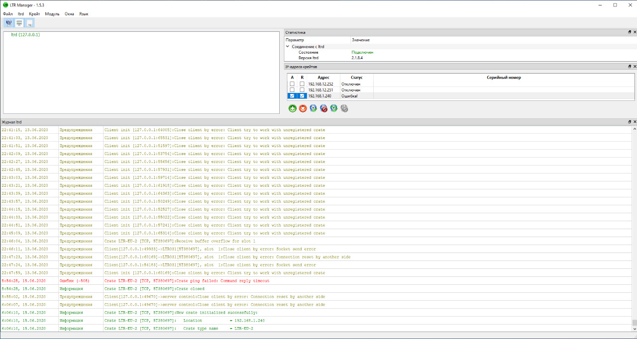

18.06.2020 09:33:06
Здесь с 28.04.2020
Re: Пропадают LTR-25
Вот такой скрин при отвале модулей.
Строки Client try to work with unregistered module - это в программе настроено считывание со второго модуля, который не подключен был.
