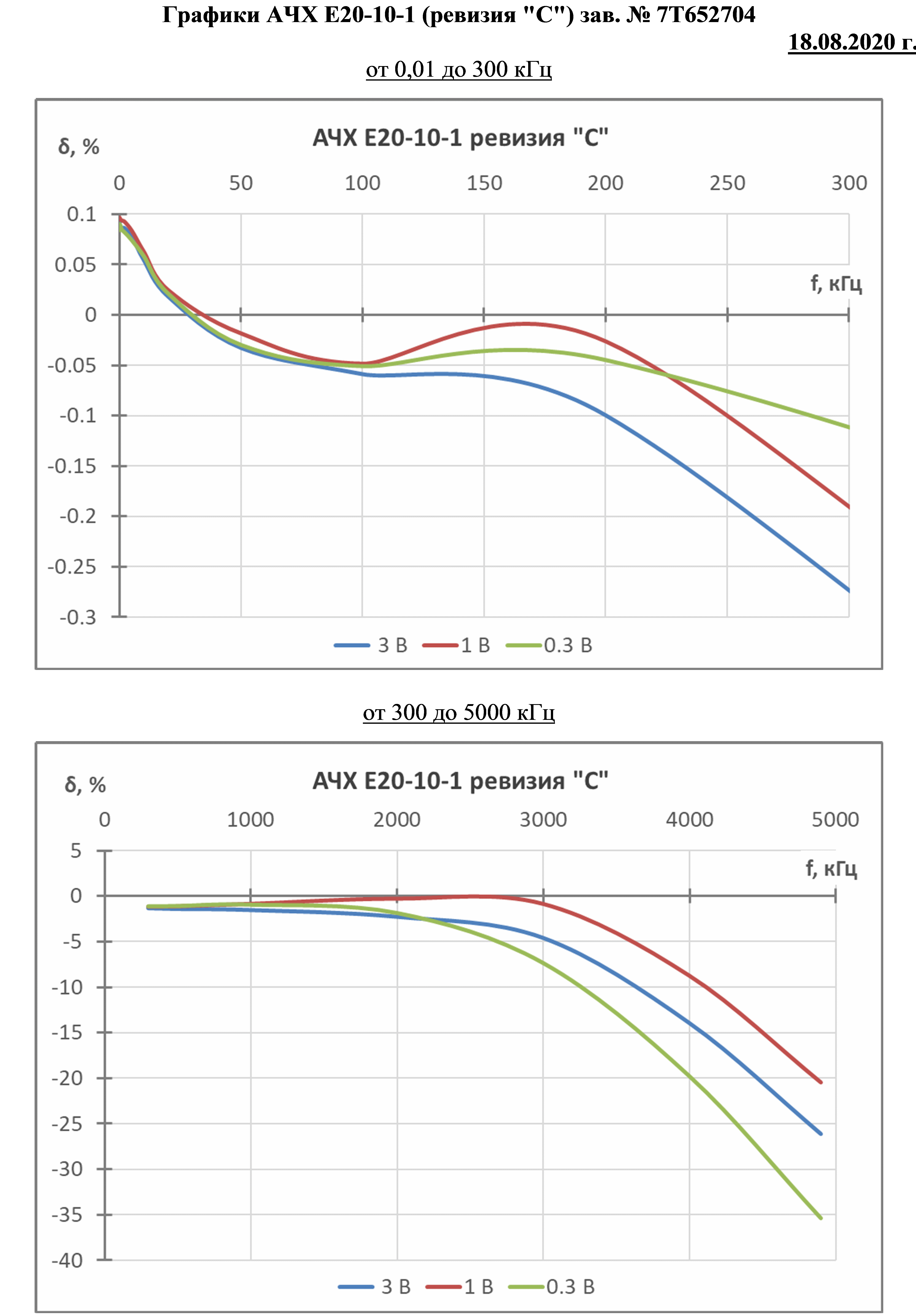

#121
Re: Подозрительные ситуации в работе E20-10
Алексей, Ваш модуль испытания прошёл и передан в отдел продаж.
По результатам испытаний, для Вас и для других пользователей может оказаться полезной информация о более равномерной (и в большей степени нормированной) АЧХ каналов АЦП модулей E20-10 ревизии "С", по сравнению с ревизией "B".
Ниже привожу пример АЧХ Вашего модуля № 7T652704.
http://www.lcard.ru/download/image/e20- … sponse.png
Типичные  АЧХ каналов АЦП модулей E20-10 для ревизии "С" обобщены  в руководстве:
https://www.lcard.ru/download/e20_10_users_guide.pdf , п. 7.1.3.
