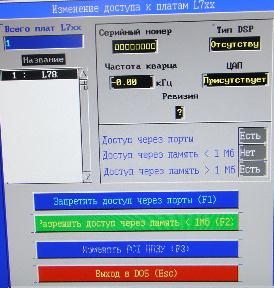

Выглядит это так:

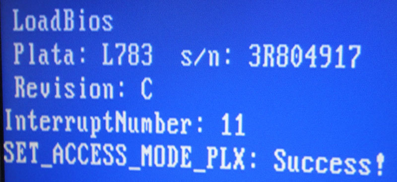

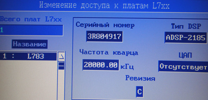

1. У меня нет в наличии мат.платы AIMB-781, чтобы попытаться самому воспроизвести этот глюк. Поэтому сначала попробуйте  на AIMB-763 с помощью DOS утилиты (bat-файл) аккуратно перепрошить PCI ППЗУ платы L-783M Rev.'C', а потом проверьте её на AIMB-781.
2. Попробуйте задействовать плату L-783M Rev.'C' в различных PCI-разъёмах на AIMB-781.

1.    Ситуация прояснилась, у нас есть 2 изделия на которых используется Лкарт одно работает под управлением Windows, другое под DOS.  На материнских платах старых моделей работало одинаково штатно под управлением Windows и под DOS. На новых типах материнских плат под управлением Windows Лкарт работает штатно, а под DOS как видно на картинке выше пишет, что ЦАП – присутствует, хотя его на плате нет и вместо номера и частоты – квадратики и соответственно программа под DOS не видит Лкарт.  Видимо ошибка именно в модуле программы под DOS, которая читает данные с Лкарт. Воспроизвести это можно взяв любую относительно новую материнку и запустив под  DOS утилиту chiomem.exe

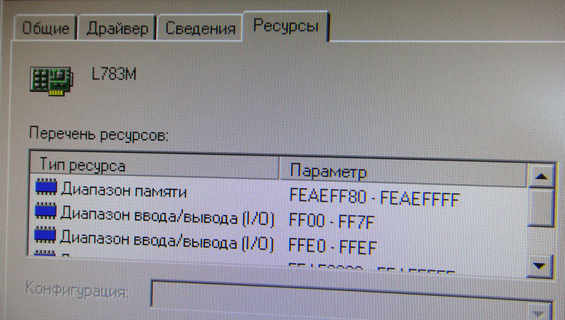

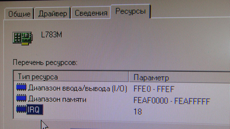

3. А какие ресурсы назначаются плате при работе под Windows? Это можно посмотреть в 'Диспетчере устройств'.

1. Ничего криминального на этих картинках я не нахожу. Все регистры имеют вполне адекватные значения. Странно всё это ...
2. Может быть Вы используете не самые последние DOS'овские утилиты и библиотеку PLX_API? Попробуйте задействовать утилиты CHIOMEM и PARAMS из самораспаковывающегося архива L7xxSoft.
3. И всё-таки какие ресурсы назначаются плате при работе под Windows?

DOS утилиты последние, перепроверил, результат тот же, увы. Скрины ресурсов Пётр выложит...
