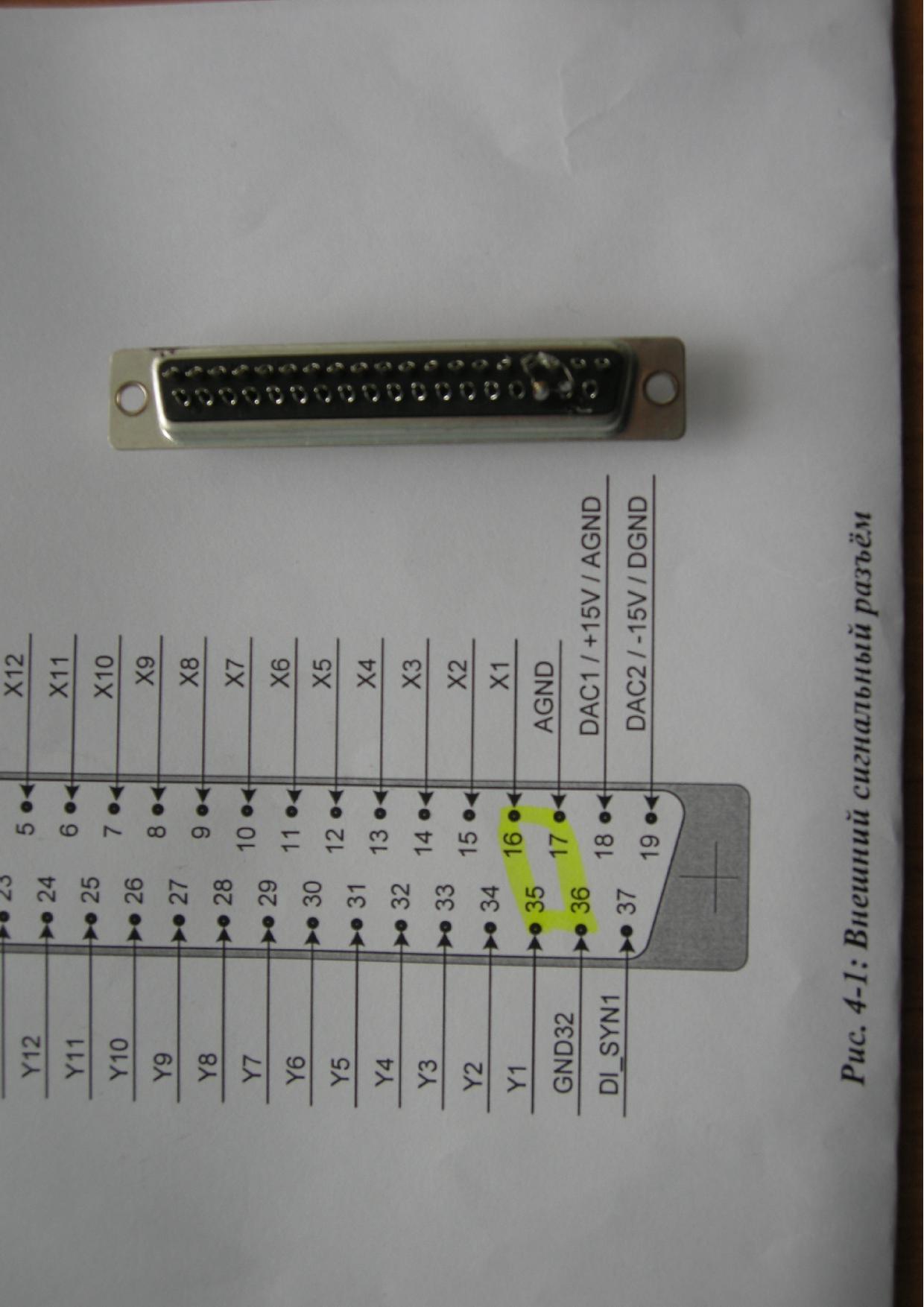

то, что ты рекомендуешь для проверки смещения и собственных шумов, мы делали. Фото заглушки в скрытом тексте ниже.
▼Скрытый текст
О результате я Вам писал: при многократном считывании с дискретностью 10мсек считанные значения были в диапазоне от -40мВ до +10мВ.
