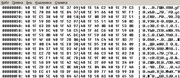

Прошу пояснить, как правильно вычитывать данные из *.bin файла.
На форуме я нашел следующую информацию относящуюся к Е140:
Каждый отсчёт - двухбайтовое знаковое целое. Диапазон допустимых значений кода: [-8000, +8000].
Сначало нужно скорректировать код с учётом калибровочных коэффициентов:
corrected_code = (code + B) * A,
где A и B - масштабный коэффициент и смещение нуля для выбранного коэффициента усиления K из набора (1,4,16,64).
Величина в вольтах:
U = 10*corrected_code/8000/K.
Но если открыть файл в Hex едиторе , то я вижу следующие данные:
Как обрабатывать эти 32 битные данные?
