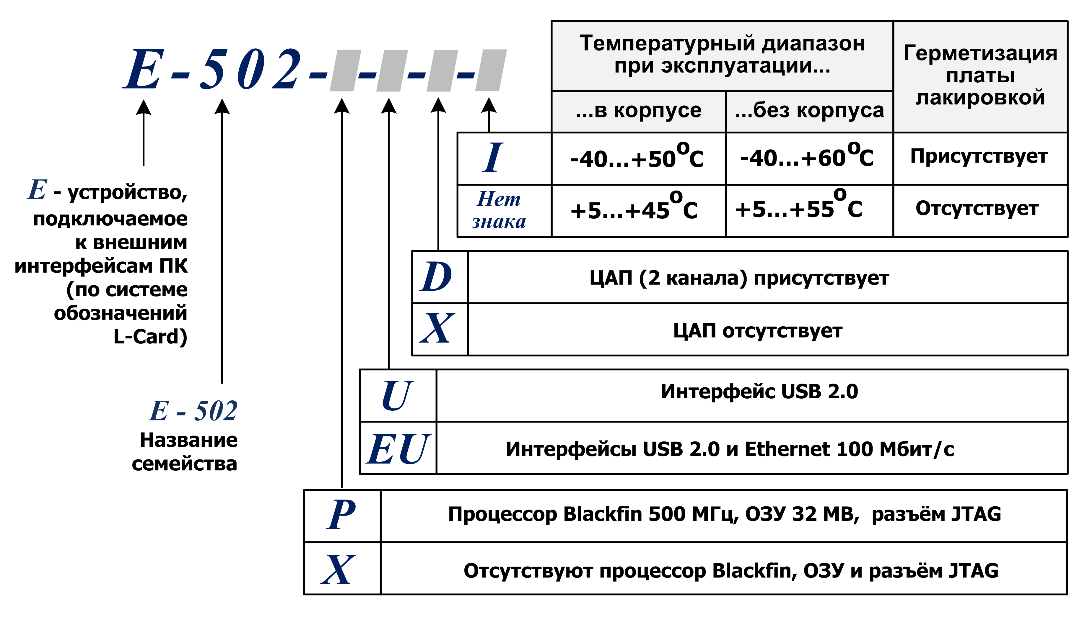

1. При заказе E-502 можно указать индекс I, про который сказано "-40°...+40°C (с лакировкой)". Имеются в виду рабочие температуры?

- Для индустриального варианта исполнения E-502: нижняя граница -40 град. - это рабочая температура.
- Готовится небольшая коррекция документации на E-502 в сторону улучшения характеристик по верхней границе рабочего температурного диапазона (по результатам испытаний и связи с ожидающимся выходом индустриального варианта):
Но образцы индустриальных вариантов появятся в продаже, скорее всего, не раньше января 2017 г.
