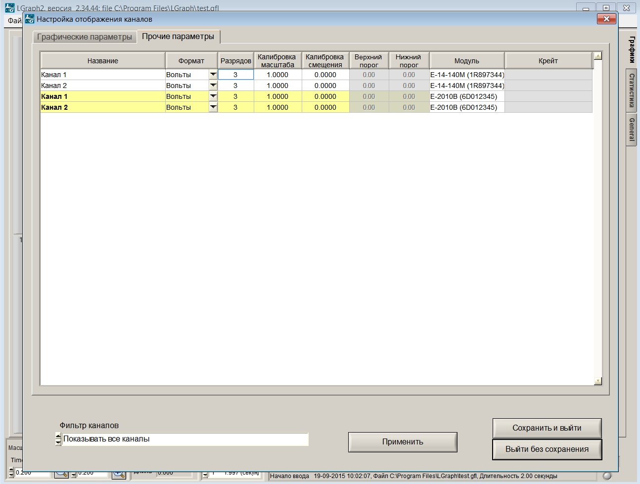

Добрый день! Для проверки реального "ноля" в измерениях замкнул все входа на общий и произвёл замер. Средняя точка сигнала находится на уровне 0,0021 В (диапазон +-10 Вольт, подключение: 32 канала с общ.землёй). Хочу сделать калибровку смещения командой: Параметры АЦП - Настройка оборудования - Настройка каналов АЦП - Калибр. Но ничего не получается. Пожалуйста, подскажите - что делаю не так?

"Хочу сделать калибровку смещения командой: Параметры АЦП - Настройка оборудования - Настройка каналов АЦП - Калибр. Но ничего не получается. Пожалуйста, подскажите - что делаю не так?" Из этого описания никак не следует, что именно Вы делаете. Поэтому, ответить, что из Ваших действий "не так" невозможно. Пожалуйста, опишите подробно свои действия по калибровке. Кстати, в простейшем случае в указанном Вами окне смещение нуля можно ввести и вручную. Но мне кажется, лучше все же корректно откалибровать.

Для компенсации смещения Вам надо в поле "Калибровка смещения" для активных каналов АЦП задать число -0,0021 В.
