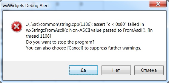

Poul пишет:
1 что конкретно выдает в иероглифах?
2 только если самостоятельно анализировать файл *_log8.csv
прошивка видна на вкладке Показатели - информация о блоке

Re: LPW-305 отчеты
Прошивку послал по почте. Отчет выбирайте строить по 2010 году.
