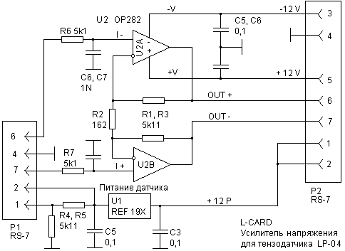

Re: Предусилитель LP-031) По схеме http://www.lcard.ru/image/lp04.gif :
Re: Предусилитель LP-03Александр, мне нужно подключить именно LP-03. Вы привели схему для LP-04. |

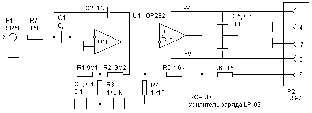

Re: Предусилитель LP-03Выше я по ошибке ответил по предусилителю LP-04. Пригодится кому-нибудь... По предусилителю LP-03 http://www.lcard.ru/image/lp03.gif также не показанные контакты разъёма P2 не подключены.

Re: Предусилитель LP-03источником сигнала будет служить пьезоэлектрический акселерометр.
Re: Предусилитель LP-03Именно так. Максимальное значение амплитуды заряда на выходе датчика прикидывали? |
Re: Предусилитель LP-03величину амплитуды в процессе работы пока не прикидывал.
Re: Предусилитель LP-03Зря, что не прикидывали. С этого нужно начать, по идее. При превышении заряда на входе 500....850 пКл (в зависимости от напряжения питания) усилитель войдёт в насыщение и долго (секунды) будет из него выползать, а при значениях максимального заряда на порядки меньше, чем 500 пКл, у E14-140 может чувствительности не хватить, чтобы требуемое качество оцифровки получить... |

Re: Предусилитель LP-03Здравствуйте. Я конечно понимаю, что для усилителя заряда понятие "коэффициента усиления" не совсем однозначно, поскольку зависит от ёмкости источника сигнала. Мои датчики нормированы в мВ при известной ёмкости. Собственно, мне нужен только ответ на вопрос - не закралась ли в схему LP-03 ошибка. Если ошибок нет, то они мне не подойдут, с моими датчиками получается слишком большой КУ. Спасибо заранее, надеюсь подробно описал суть вопроса. |
Re: Предусилитель LP-03Anthony пишет:
Здравствуйте. С этого места в Ваших рассуждениях закралась ошибка, и отсюда последовали неправильные выводы. |
Для данного входа заряда усилителя Вам придется пересчитывать нормировку датчиков из напряжения в заряд. Другого корректного пути решения этой задачи (с данным типом усилителя заряда) не существует. |
Re: Предусилитель LP-03Усилитель LP-03 поставлялся пользователем на условиях "как есть", эксплуатационной документации на него не существует. Схема электрическая предоставлялась пользователям для их собственной интерпретации (ошибок в этой схеме нет). По схемотехнике изделий L-Card техподдержка не консультирует. |
Re: Предусилитель LP-03Спасибо за скорый ответ, Инженер. В общем, я смоделировал схему в SPICE симуляторе, посмотрел АЧХ. Реальный датчик подменил источником напряжения последовательно с ёмкостью, а также попробовал и источник тока параллельно с С. Конечно, пересчитал для датчиков Q=CV. Просто мне не на чём тарировать выход усилителя в нужном диапазоне частот, поэтому хотелось опереться на результаты расчётов. В остальном - усилители рабочие, буду использовать. Вопросов к техподдержке не имею, изделия L-card всегда отличались качеством. |
Re: Предусилитель LP-03@ Anthony, теперь Вы явно пошли по правильному пути. Желаем успехов! |
