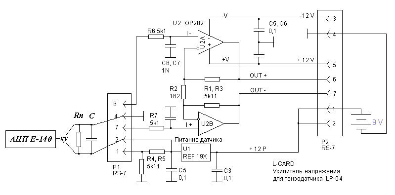

Схема опыта:
Гальванический элемент типа крона (9 В) подключен к входу P2    LP-04     к контактам <1> и <4>.
На выход P1 к контактам <2> и <4> подключено сопротивление нагрузки 200 ом и конденсатор. С них идет сигнал на диф. вход E-140. При конденсаторе С=1 мкф - шумит последний бит, при С=0,047 мкф - шум порядка 75 мВ, при отсутствии конденсатора – шум порядка 650 мВ. Шум возможно не шум, а гармонические колебания, но они выше чем 100 кГц, выше предела измерения E-140.
При таком соединении всякие сквозные токи исключены в принципе. Картинки шлю по email.
Подобный эффект я наблюдаю на партии усилителей из 6 штук. Я объясняю это отсутствием конденсатора С5. А Вы?

Я думаю что дело в самовозбуждении входного усилителя, к-рое возникает при подключении к его входу сигнала от источника с недостаточно низким выходным сопротивлением. Нужен буферный усилитель-повторитель рядом с вашим источником (вых сопр Омы!)  далее в преобразователь по проводам.

При разной нагрузке амплитуда меняется. Без нагрузки шум пропадает. Но 200 ом – это реальная нагрузка тензомоста. Эксперимент с 9-ти вольтовой батарейкой – это попытка выяснить откуда идут помехи, реально я подключал LP-04 к стабилизатору + -12 В на усилитель и +8 В на питание датчика. Усилитель работает нормально, а со стабильным питанием моста проблема. Пока все это собирается на столе, можно и лишний конденсатор подпаять и отдельное питание на тензомоста подвести, но в "полях" каждый лишний провод это проблема. Откуда все-таки это проблема?

Я так понял, что речь идет об эксперименте с  непосредственным подключении выхода ИОН LP-04 к входу E-140 (минуя собственно усилитель LP-04). При этом ИОН начинает под нагрузкой возбуждаться (шуметь).
   Подключение конденсатора 10-20 мкФ ко входу ИОН
(непосредственно между контактами 1,4 разъема P2 LP-04) помогает? Если да, то слишком высокое внутреннее сопротивление вашей батарейки приводит к самовозбуждению ИОН.

Да, все верно. Вот здесь
<IMG SRC="http://dimashik.narod.ru/F2.GIF/"> http://dimashik.narod.ru/lp-04.html все, что я писал, в картинках.
Вместо кроны вешал аккумуляторною батарею 12 В / 4 А*Ч, эффект тот же, амплидуда больше. Думаю – это просто необходимость вешать конденсатор. В техническом описании на REF 195 весит именно 1 мкФ.
