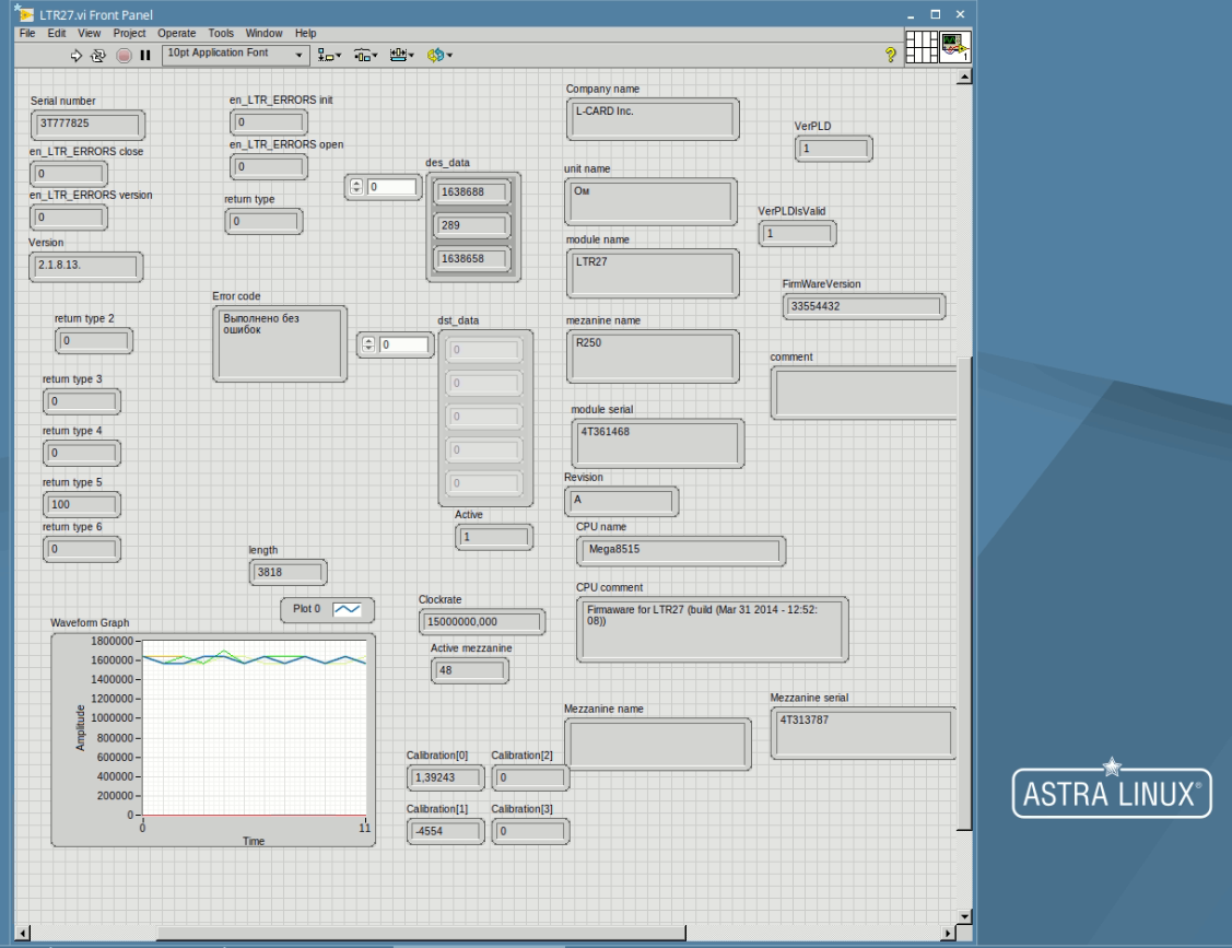

Продолжаю работу. Во первых, я неверно собрал структуру TLTR.
Правильно так:
Продолжил с LTR27. Там структуры сильно сложнее. Пока не проверил, правильно ли заполняются, но инициализация вернула ошибку 0. Ну и что то заполнилось.
Огорчает, что документ ltr27api.pdf от января 2010 года устарел и не соответствует современным версиям библиотек. Нужно смотреть в h файлы...
06.01.2025 22:07:41
Здесь с 22.12.2024
Сообщений: 7
Re: Шасси LTR под Astralinux и NI LabVIEW
Итак, подвожу некоторый итог: да, в Astra linux можно организовать сбор данных с шасси L-Card LTR. Все через библиотеку libltrapi.so и libltr27.api К сожалению, пока мне не удалось запустить функцию process data - не могу победить "выравнивание" данных структуры TLTR27 LabVIEW и библиотеки. Коэффициенты читаются, можно умножить вручную как минимум, ну или "добить". Пока работу останавливаю на несколько месяцев, будем ставить астру а не винду на систему. Ура!
