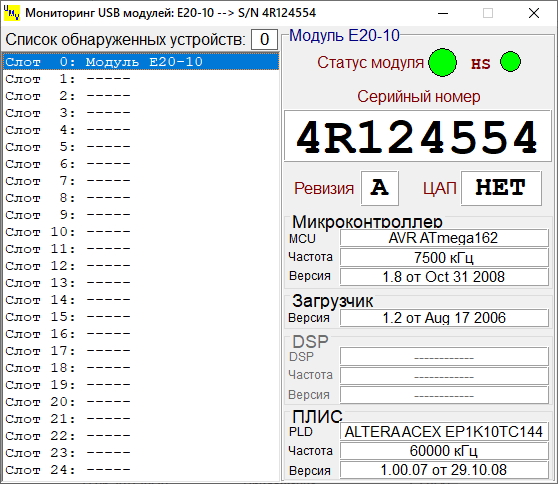

А какая версия прошивки у Вашего модуля Е20-10? Эту информацию можно получить, например, с помощью утилиты  ModulesViewer v.1.3 (это самораспаковывающийся архив).
