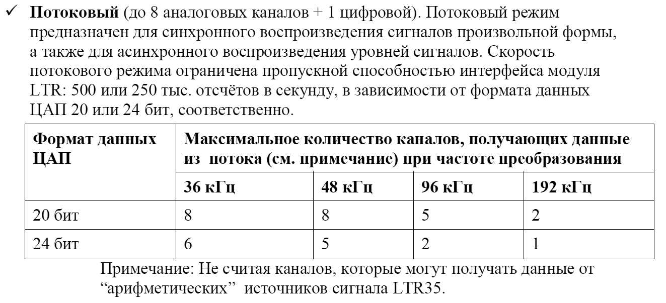

Алексей, для частного случая, когда в каналы ЦАП передаются неизменные значения отсчётов, сжатие потока данных было реализовано в модуле LTR35 изначально. Объясню это на примере 4-канального режима, когда поток данных, относительно номеров каналов, можно описать последовательностью:
1,2,3,4,1,2,3,4,1,2,3,4...
Если на 4-ый канал настроено обновление выхода ЦАП (граница кадра), а по 2-му каналу идёт константа, то её можно передать только один раз:
1,2,3,4,1,3,4,1,3,4...
При этом, синхронность потока не нарушится, если каждый отсчёт в 4-ом канале всегда безусловно передаётся. В предельном случае, если по каналам 1,2,3 сразу после первого отсчёта идут константы, то сжатый синхронный поток без потери информации будет таким:
1,2,3,4,4,4,4...
Другими словами, выходы каналов ЦАП всегда размножают предыдущее выведенное значение при отсутствии в текущем кадре отсчёта данного канала. Но в канале, по которому происходит обновление ЦАП, поток должен быть без пропусков для сохранения общей синхронности работы, в т.ч., и по остальным каналам.

Прошу уточнить. Правильно ли я понимаю, что используя описанный вами алгоритм сжатия, можно на короткие промежутки времени превышать описанные в руководстве пользователя ограничения на соотношения количества используемых каналов и частоту, не превышая при этом общую предельную скорость обмена за счёт недостачи информации по части каналов в интервалах времени между этими промежутками.
Например, на некоторых каналах бОльшую часть времени держать константы, но иногда прописывать импульсы, форма которых задаётся поточечно в каждом кадре.

Алексей, как указано в руководстве пользователя,
эти ограничения связаны с указанными ограничением пропускной способности интефейса модуля LTR. И максимальное количество каналов в данной таблице рассчитаны из предположения, что для каждого кадра в буфер LTR35 (размером 8 Mотсч.) через интерфейс были переданы новые отсчёты данных. Но эти ограничения в синхронном режиме могут быть ослаблены или даже полностью сняны (!) в ситуации, когда незменные значения отсчётов передаются только один раз, при следующем условии:  необходимо обеспечить условие неопустошения буфера 8 Mотсч. даже  в ситуации, когда на локальном промежутке времени указанный трафик на передачу будет превышен (и отчёты встанут в очередь на передачу), но в среднем (за время, сравнимое с временем наполнения буфера 8 Mотсч.) необходимый трафик на передачу не будет превышать указанные значения. В LTR35 нет других аппаратных ограничений на максимальное количество каналов в синхронном потоковом режиме.
