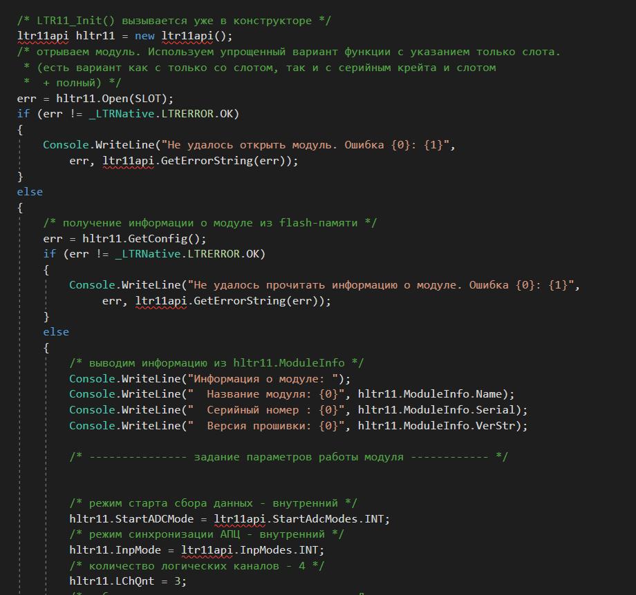

Добрый день, запускаю ваш пример написанный на C# в Visual Studio, я так понимаю что нужно подключить библиотеку ltr11api.dll,
но куда и как -  не понятно, как ссылка она не подключается.
  ltrModulesNet.dll - уже подключена.

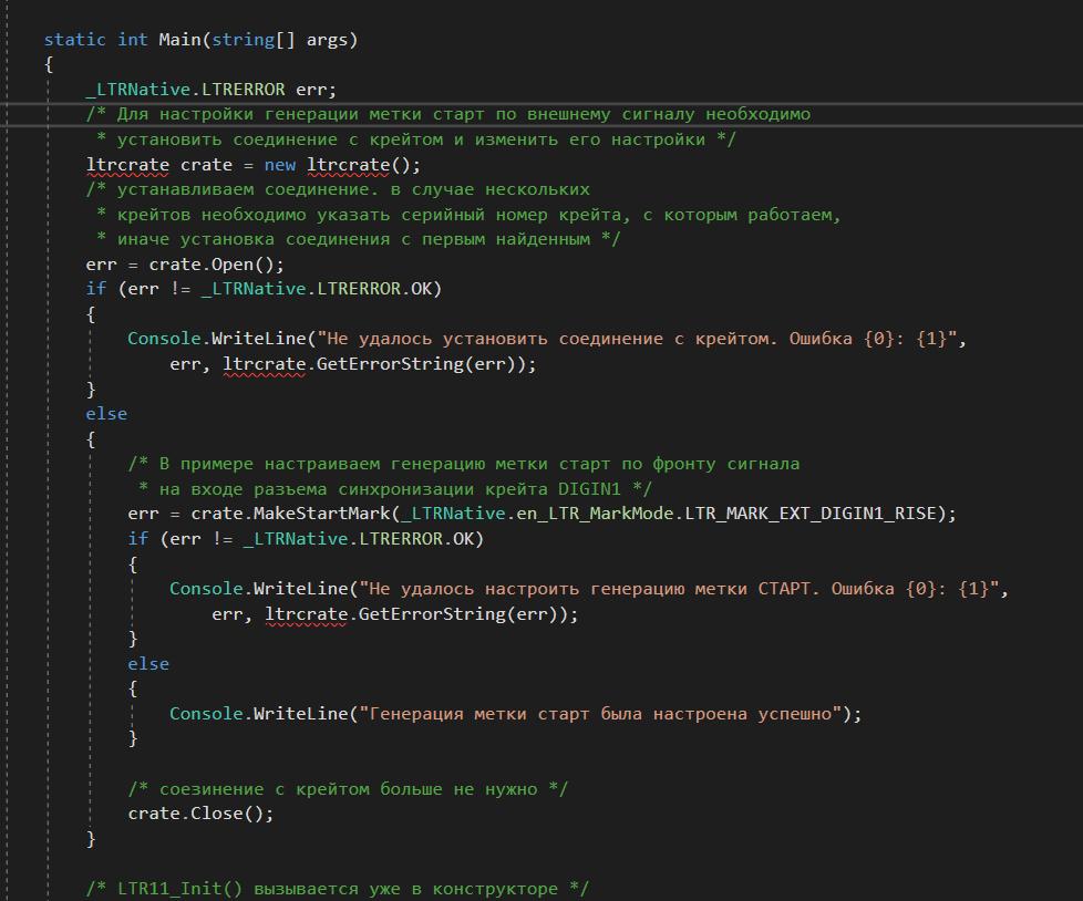

пример называется "ltr11_mark_start"

для запуска Вашего примера необходимо еще два класса
"ltrcrate" и "ltr11api" где их можно взять?

Я так понимаю, что у Вас сейчас проект не собирается и не видит классы ltr11api и ltrcrate?
Для сборки нужно подключение только ltrModulesNet, а уже при запуске программы ltrModuelsNet вызывает функции ltr11api.dll и ltrapi.dll, поэтому они должны быть в системе (если установили ltrdll.exe, то библиотеки уже присутствуют в системных папках и можно ничего явно не делать).
Т.е. если у Вас проект даже не собирается, то проблема именно с подключенной ltrModulesNet. Может быть два варианта:
1. Ссылка идет на старую версию ltrModulesNet, где нет указанных классов
2. ltrModulesNet не найдена и ссылка не нее недействительна (но это должно отображаться специальным знаком на ссылке)
Т.е. нужно попробовать:
1. Скачать и установить последнюю версию ltrdll.exe отсюда: http://www.lcard.ru/download/ltrdll.exe (на диске может быть не последняя версия)
2. Если не поможет, то удалить ссылку на ltrModulesNet в примере и добавить заново на <путь установки ltrll>/ltr/bin/ltrModulesNet/ltrModulesNet.dll

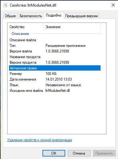

Спасибо, помогло,  у меня была старая версия ltrModulesNet.dll
